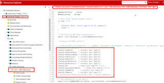

大家好!我想我需要各位的帮助。谢谢!
当我使用 iwr1642 跟踪车辆时,车辆的轨迹会倾斜到右下角。就像下面图示
不知道是cfg文件中的配置导致原始点云向右下角倾斜,还是跟踪算法配置导致车辆的运动轨迹向右下角倾斜。所以,我在下面显示我的配置

[2] 跟踪算法配置
补充:我的雷达是IWR1642。我的雷达使用的例程是Industrial Toolbox-4.0.1.如下图所示

[2] 关于跟踪算法参数设置,我参考以下文档
基于单片机毫米波雷达传感器的交通监测目标检测与跟踪参考设计.PDF
我在测试过程中看到的原始点云就是有点向右下角倾斜的,然后车辆跟踪效果也向右下角倾斜。所以我现在有点搞不清楚到底是哪个影响到了。
这种倾斜的原因可能是什么?我该如何改进?如果有人能给我一些建议,我将不胜感激。
