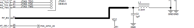

1.我想问一下,RF traces的50-Ω阻抗指的是什么呢,是指图中粗线的地方吗?
2.对RF traces的长度有要求吗?怎么计算?
1. 对的。关于阻抗的意义可以看一下射频微带线定义相关的文章http://baike.baidu.com/item/%E5%BE%AE%E5%B8%A6%E7%BA%BF
2. 只要控制好50ohm的阻抗,理论上长度关系就不大了。对于一个真正的设计来说,长度越短,影响越小。
BR. AZ
谢谢你的回答~
还有我想问下为什么这个图要拐这么大的弯到陶瓷天线那里,直接放在垂直的位置上不就好了。
好问题,我也不知道,确实设计人员没啥美感:-)
这个是原理图,拐个弯也没啥意义的。。。。
BR. AZ
