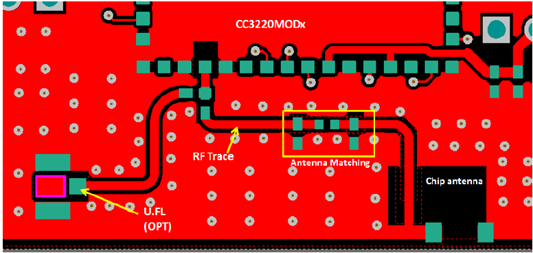

我想问下为什么这个图要拐这么大的弯到陶瓷天线那里,为啥不直接放在垂直的位置上?
august,确实越短越好,直接放下面可以的。
但是,我猜一下设计人员的目的
1. 他是给天线匹配电路留出空间吧。一般这个电路都是必须的
2. 射频的测试口可以短一点,毕竟,测试射频指标在这个口上。
BR. AZ
好的谢谢~
这还有一个问题,chip antenna那里没有覆铜,请问那个区域的大小是多少呢?有什么依据呢?
这个“净空“是由天线来定义的,天线的规格书里面都会详细规定的。
大了小了都不行。要严格按照尺寸来的。
BR. AZ
1.我查了天线的datasheet发现没有说净空方面的要求,你能说说LAUCHXL板上的芯片天线的要求吗?
2.U.FL天线接口摆放位置有要求吗?
http://ds.yuden.co.jp/TYCOMPAS/eu/detail.do?productNo=AH316M245001-T&dataUnit=M
dimention 里面有。
2. 没
