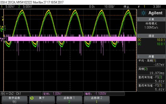

  • 关于DP83822I Fast Link Pulse的相关问题?
    Other Parts Discussed in Thread: DP83822I
    您好,
    1、在使用DP83822I测试管脚12 TD_P,管脚11 TD_M两端的信号波形如下:
    下图的信号能满足实际需求不?
    2、还有一个问题,管脚26 RX_DV设计成接一个2.49K电阻的上拉+3.3V形式,板子加电后量RX_DV的电压为0V,不知道问题出在哪里?
