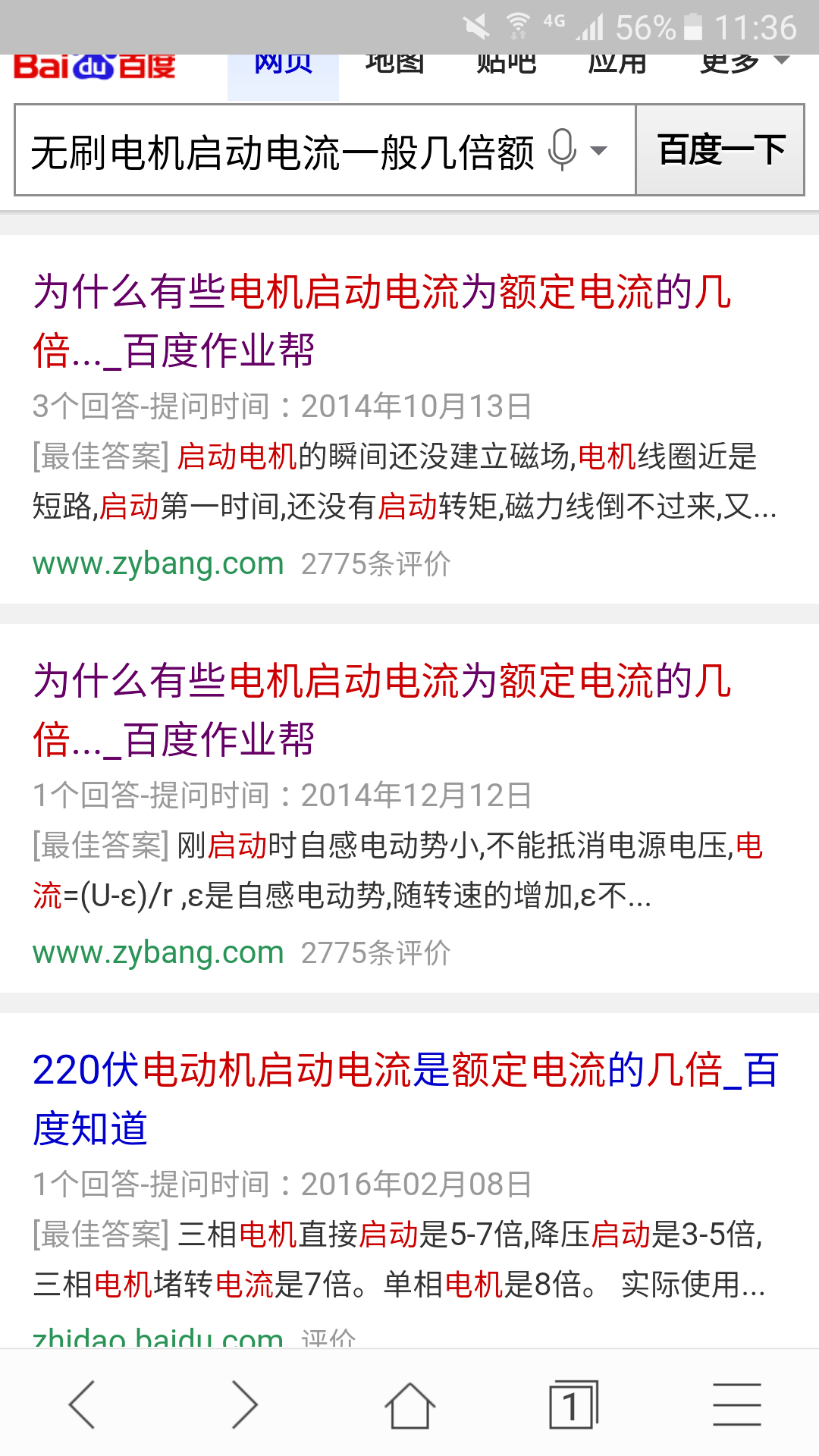

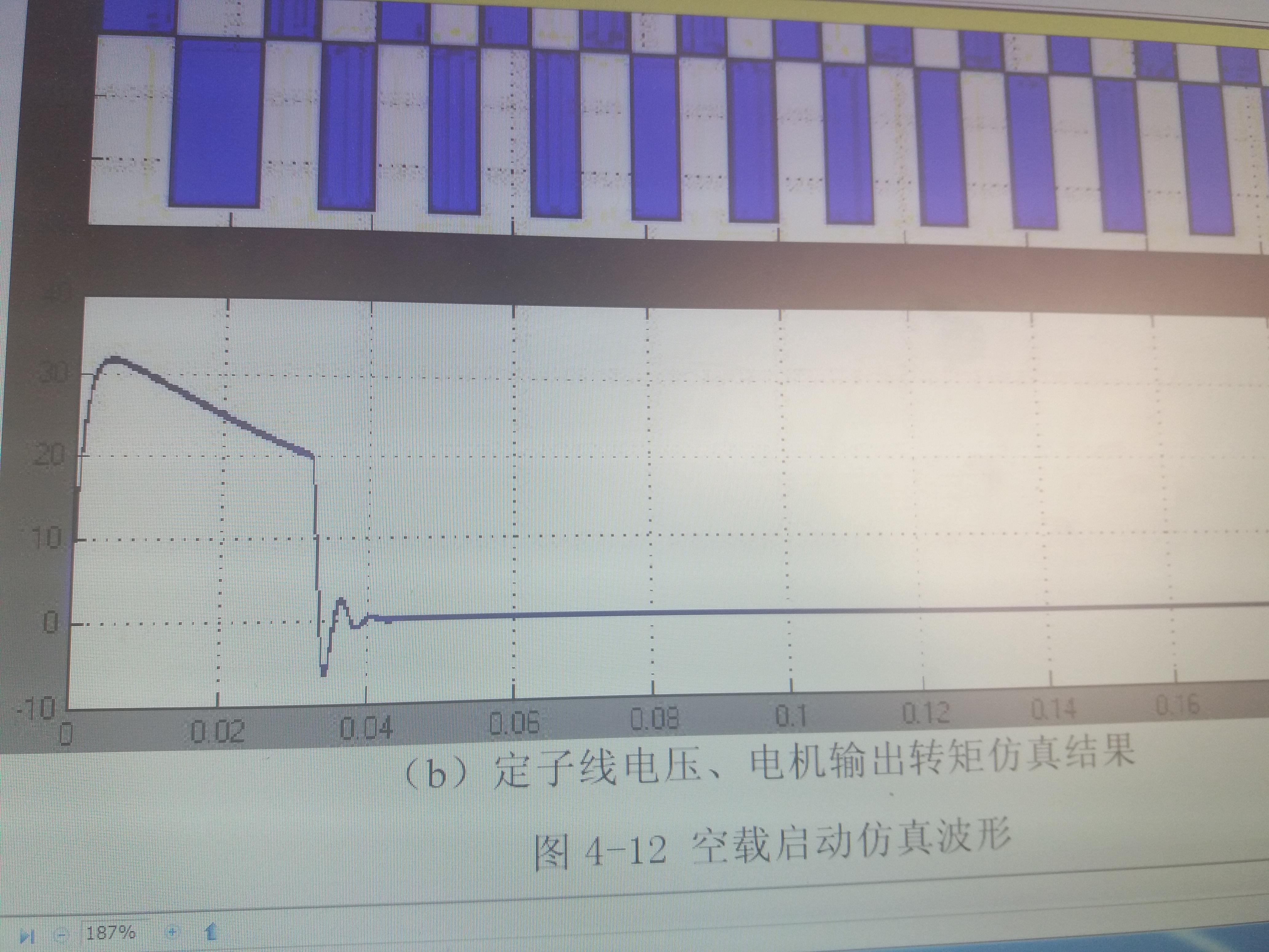

利用drv8301 rev d驱动板驱动无刷电机,启动电流一般是额定电流的多少倍?为什么我的开关电源的输入电流没有电机额定电流大,电机也可以正常启动?这是什么原因?
