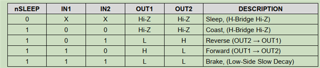

使用DRV8874电机驱动芯片的PWM控制模式,手册上仅提供了H桥控制逻辑表
是否有功能逻辑表?
其他电机驱动芯片会提供以下的功能逻辑表
当IN1=PWM,IN2=0,正转PWM,快衰减
当IN1=0,IN2=PWM,反转PWM,快衰减
当IN1=1,IN2=PWM,正转PWM,慢衰减
当IN1=PWM,IN2=1,反转PWM,慢衰减
DRV8874的数据手册上未说明是否也能支持以上控制,
您好,
感谢您对TI产品的关注,该芯片目前暂不支持。
那PH/EN模式和PWM模式的区别在什么地方?同样在反向时,PH/EN模式下使用两个引脚,EN引脚通过PWM占空比调节速度,PH引脚变为低电平来控制转向。PWM模式下IN1引脚占空比0,IN2引脚通过占空比调节速度。综上不都是一个引脚通过占空比调节速度,另一个引脚控制方向,只是PWM模式下给定占空比0%,PH/EN模式下,给低电平。我能理解成PWM模式只是比PH/EN模式多了一个滑行吗
在两种模式下,当停止给电机提供驱动力时,电机都会开始滑行,直到完全停止或受到外部阻力。关于二者区别,请查看下面的链接
