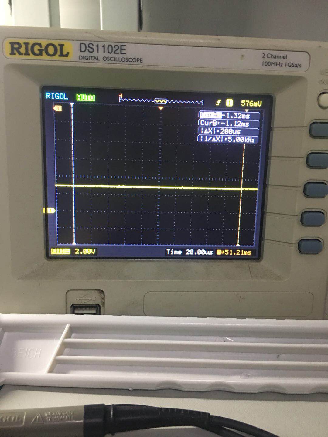

你好,请问 TPS61088升压一段时间(几分钟或几个小时候)后停止升压,重新上电也不升压,放置几个小时后再上电又可以升压,是什么原因啊?
我用的是将3.7V锂电池升压到9V/1A.

COMP引脚是补偿环路的,应该不会出现你所描述的现象。你有换一片IC试过吗?
我觉得你可以上电正常工作的时候,设置单次触发看看停止升压时候的波形,看看究竟是什么原因引起的。可以监测Vout,SW等等,最好还有电感电流。
你好,我测试把负载电流加大到2-3A的时候,很容易出现这个现象,我觉得是温度高影响了电容的值,您帮忙看看原理图是不是COMP脚的电容或者SS脚的电容不合适引起的?应该如何调整?

电感饱和不够会导致电感电流超过额定值时,电感有效感值变小,对于芯片来说就会进入过流保护。一般来说只是会关闭输出,不会损坏IC。建议你在TI官网上申请样品重新测试。
我在立创商城买了样品,测试也是一样会出现不升压的情况!!! 测试中升压IC突然不工作(不升压),重新上电也不工作,断电搁置20分钟在上电又好了

建议你让芯片工作起来,同时监测SW, COMP, Vout, 有条件的话再测一下电感电流。用Vout下降沿作单次触发,看下IC突然不工作的时候到底发生什么。
