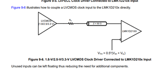

1)我会有一个从 SMA 连接器连接到引脚 IN0+的 CMOS 时钟输入信号,我应该浮动引脚 IN0-吗?
2)我只使用 OUT0 LVDS 输出、其他3个输出未使用、是否应该将 EN 引脚悬空?

    1.遵循下面的拓扑。 如果使用 SE 输入-未使用的差分对内必须偏置到 VDD /2。
    2.没关系。
    不过、在这种情况下、将启用所有输出。
    如果设置为"1"、则仅启用组1输出。
    未使用的输出可以保持悬空或进行端接。
