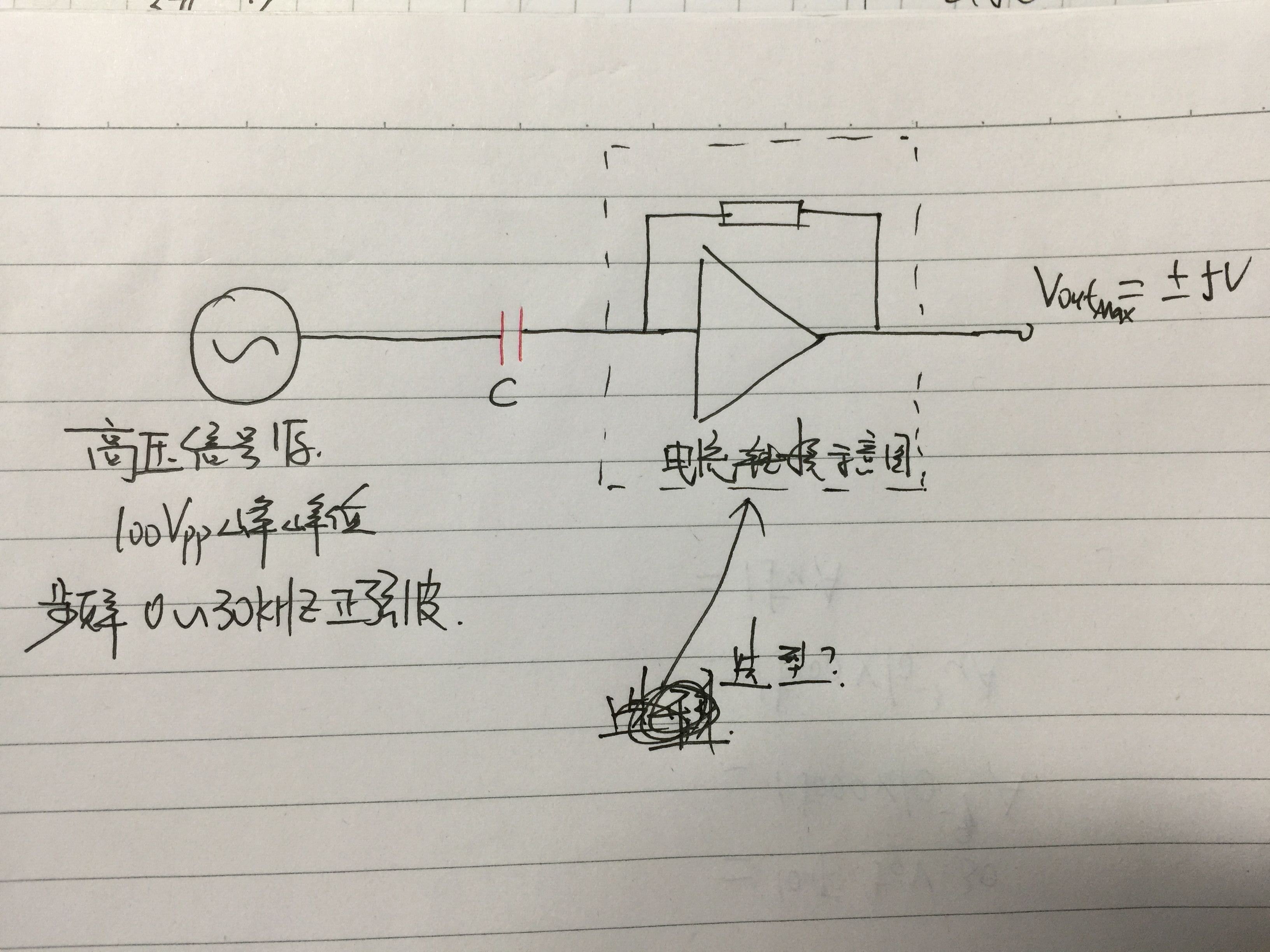

请帮根据以下需求推荐TI的运放
1:实现30Khz交流最大峰峰值为80mA的电流检测(80mA峰峰值电流由100V的电压驱动一个电容值为C产生)
2:经IV转换后的输出电压经滤波后送至ADC处理,所以希望电压在正负5V以内。
选型问题:
1:要实现80mA峰峰值的电流检测,是否也要求所选的运放必须有80mA的电流输出能力?
2:检测精度如何计算,如何我要实现分辨率1mA的精度,跟运放哪些参数有关?
