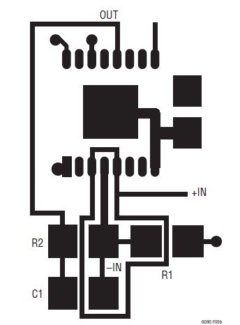

的电路就是IV转换电路,最简单也用的最多电路如下图所示

PCB的绝缘在10的12次方欧姆左右,对绝缘要求较高,就要用面包自己焊接了。空气是最好的绝缘材料,也可以考虑在PCB上挖槽。
微电流测试一般省不了接插件,可考虑3同轴的BNC头(三爪的),500左右一个。
电缆,最好选择3同轴电缆,双层屏蔽的那种。内层屏蔽接GUARD,外层屏蔽可接模拟地。
5、减小漏电流
最好加保护环。

电路加保护环;

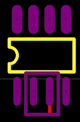

保护环的画法如下图所示,先在TOPLAYER层讲关键信号保护起来,再在TOPSOLDER层画一圈线讲关键信号保护起来
(和TOPLAYER画同一位置的线)。反面也是一样的,正反面间再加个过孔即可。
