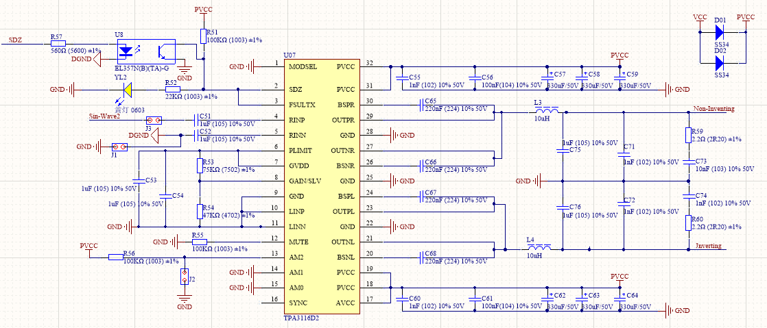

TPA3116D2做的功放,PBTL,电路图如下:

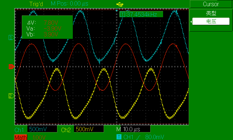

输入为正弦波,输出波形如下:
请问大家,这样的输出波形正确吗?
将M2接地(即图中的J2接通),输出波形更有波浪:
这个波形的输出也正确,也不正确!
说不正确是因为DDS芯片发出正弦,这儿出来也应该是正弦!
说正确,是因为输入就是那种波形!!
数字地与功放地接通,就影响了输入,输入就成输出那个波形!!断开接地点,输入非常好,但是功放芯片的FAULTZ忽高忽低!
然后在用示波器测波形的过程中,突然发现,将功放的地跟大地或数字的地接通,就能正常工作,只是接通数字地时输入被影响,接大地时就输出输入正常,这个问题是怎么产生的?
