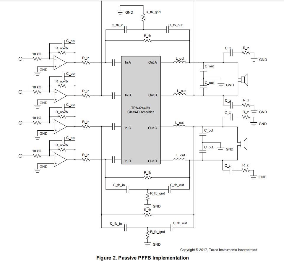

TPA3255加了PFFB后一边输出声音很小
Other Parts Discussed in Thread: TPA3255
加了PFFB后一边输出声音很小,一边大,不知是什么原因;断开PFFB就没事;另PFFB电阻电容功率耐压要多大的?(现在用的是0805、电容耐压是100V)
BTL模式
  • 您好,
    关于TPA3255加了PFFB后输出声音一边大一边小,建议检查下PFFB参数是否一致,或者交换输入信号,做下交叉验证
    关于PFFB电阻电容功率耐压要求,这个应该与系统的增益设置、开关频率设置、LC滤波电路等有关系
