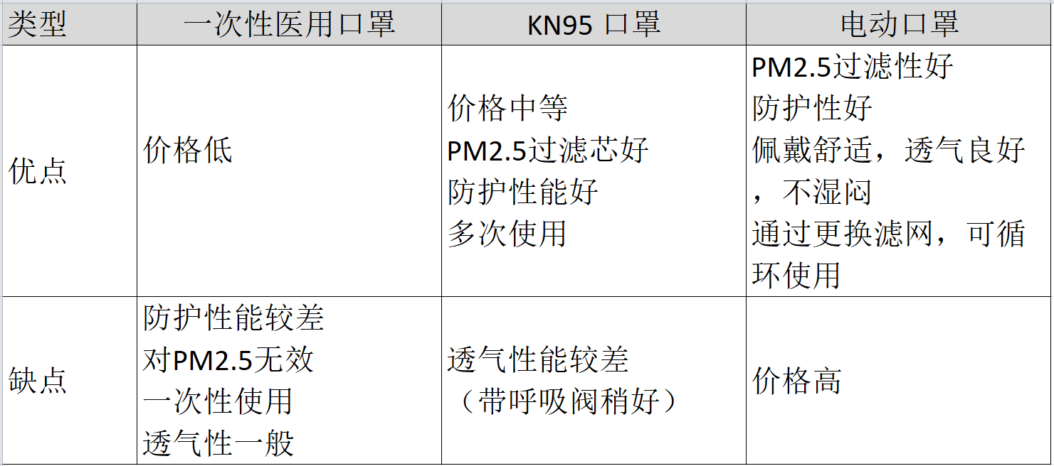

电动口罩类似新风系统,内部有一个风扇吸入外界空气,而外界空气会经过滤芯过滤后进入内部,用来解决长时间佩戴口罩的憋闷问题。同时,循环换气功能也能让即戴眼镜也佩口罩时镜片起雾问题得到改善。因此佩戴电动口罩,舒适性可以大大提高。
图 1: 不同形式的口罩
