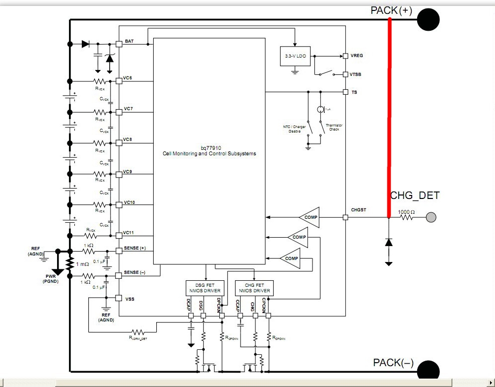

关于BQ77910的充电检测CHG_ST问题
    我看了一下BQ77910的技术手册,所提供的电路图都无一例外的使用了CHG_ST引脚进行充电的检测,这会导致充电器与电池连接时需要多加一根检测线。
    请问,能否把此CHG_ST引脚直接连接到PACK+,使BA77910永远都不要进入休眠状态?这样做的后果,除了不能进入休眠,充放电工作状态还能正常吗?
    见图中的红线所示。
    或者有没有其他的方法能去掉这个充电检测线?
