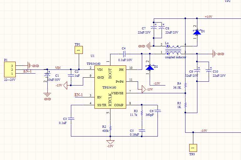

用TPS54160芯片设计+15V、-15V同时输出的电源设计,输入电压24V左右。TPS54160芯片的输出电流最大可达到1.5A。我的问题是,双电压输出,但只在单边接负载时,开关电源稳压性特别差,对于这种双电源输出的电路,是不是只能同时在两端接负载才不会影响电源的稳压性?
你好,因为一路为闭环稳压,一路仅靠变压器的耦合来稳压,所以负载调整率会相对差些,这一点同flyback电路PSR控制类似,你可以在非闭环的一路加少许假负载提高负载调整率。你也可以加入 431 和817来提高负载调整率,谢谢。
很感谢。这里就你的说法,加假负载,电阻是可以的吧,这个电阻接入输出电路中,那就是与我的负载并联吗?这个电阻的阻值是不是应该取得大一些
你好,没接负载的一路稍微接一些假负载试试看,电阻即可,阻值1k左右即可,你先试试看。
真是非常感谢!这两天有事耽搁了,晚上测试了下,效果不错,我在开关电源后加了线性稳压芯片,像你说的加了一个假负载,稳压效果还行,明天我可以测试其他的参数了,太感谢了。
