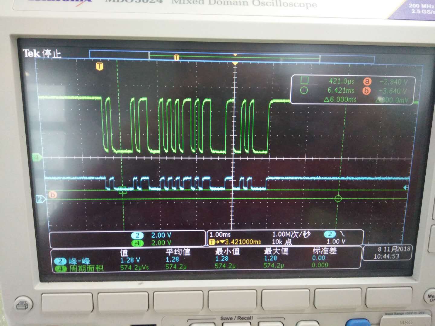

T-BOX产品,TXS0104E电平转换芯片用于  MCU的UART(NXP 的MC9S12  5V接口电平)和4G模块(高通9X07平台  1.8V接口电平)的UART通信, 使用PC串口工具分别于 MCU ,或4G模块进行UART通讯,都可以正常进行通讯。
但MCU和4G模块通讯,会异常。异常时测量了 MCU的 TXD信号,(绿色MCU一侧,蓝色4G模块一侧),发现4G模块一侧的波形 低电平不能为0,而是半高(约1V)的电平。
请TI大侠帮忙看看会是什么原因?
