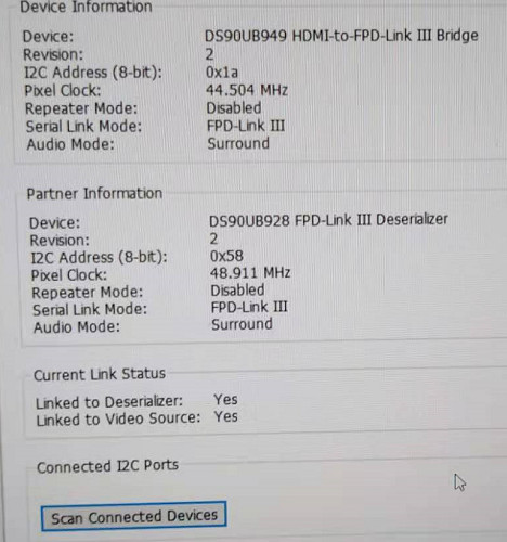

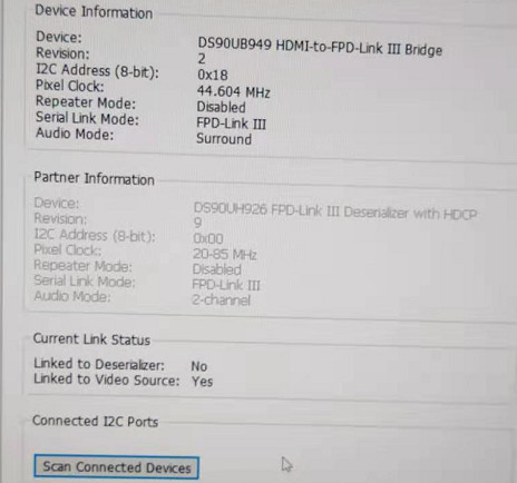

用的949EVM和928解串产品连接,
上电后,ALP显示状态如下,未连接DES,
扫iic设备后,如下设备:双击58为928的地址,双击58不能连接,18是949地址,1a是总线其他设备,只有双击1a des能能与928连接,
如上图,alp显示des连接后,949的pclk和928的pclk不一样。
问题:
1、上电des为连接,是不是949和928外围配置不正确,需要检查哪些东西?
2、为什么双击1a地址能连接,但949地址变为了1a
3、949的pclk和928pclk为什么不一样?

那您0x00的bit0是否配置为1, 设置为I2C 地址通过寄存器来配置,而不是通过IDx引脚来配置?
如果bit0=0的话, 是修改不成功的.
有修改,现在的主要问题是 ALP读取的949 pck和928的pclk不一样,相差3M左右,这个是什么原因,
由于终端对pclk有要求,现一直不能出图。
