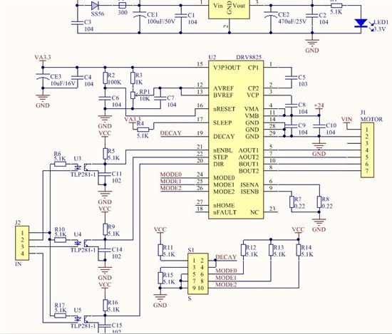

1. DRV8825芯片介绍
        DRV8825可以驱动一个两项四线的步进电机,也可以驱动两个直流有刷电机,输入电 压8-45V,
最大电流1.7A,可以承受2.5A的瞬间电压。通过PWM输入来驱动。可以通过AVREF/BVREF来调
节电机绕阻上的电流,电流的大小应该是电机额定电流;可以通过MODE0/MODE1/MODE2,三
个角来配置细分驱动模式,可以配置2/4/8/16/32细分。nHOME脚,从上电开始电机转过45°的位
置是home state.电机转到home state时nHOME脚会输出一个低电平。

3、原理图设计
        仅供参考,如果对成本有要求,电源部分可以换成LM317(有65V版本的),需要抗干扰的话,
光耦隔离后可以加一级74HC14,光耦的输入也可以作些处理,比如反向并二极管,加电阻电
容啥的(可参考PLC的内部电路),原理图如下图所示:

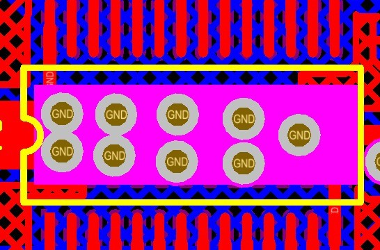

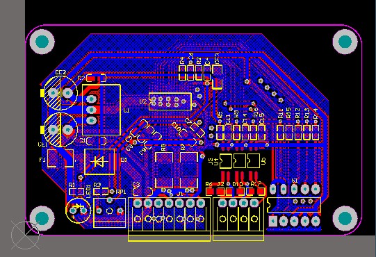

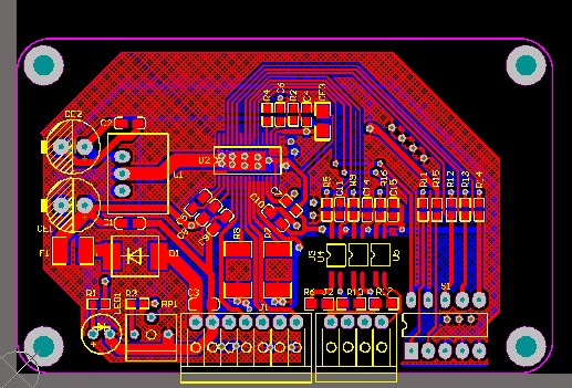

4、PCB设计
       布板时要注意散热的处理,电源(LDO,DC-DC)要离驱动芯片尽可能的远些,周边走线不要紧绕驱
动芯片,留出一定的空间,走线对散热有影响。驱动芯片的第0脚是一个散热片,最好焊道板子上,
并打过孔到板子反面散热。PCB图见下方:
                                                                        TOP层
                                                                           BOTTOM层
                                           TOP SOLDER层散热处理
                                                      BOTTOM SOLDER层散热处理
