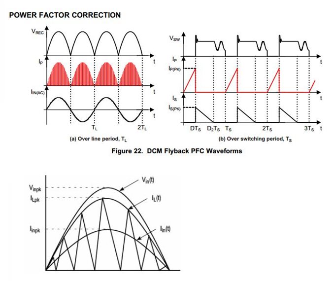

DIY第一步,通读LM3447的datasheet,搞懂原理。
关于PFC的实现,LM3447是采用工作于DCM模式,固定Ton的方式来实现电流波形跟踪电压波形的。在DCM模式下有,ILpk=Vin*Ton/Lp,由于变压器定型以后Lp固定,所以只要Ton固定,那么ILpk就正比于Vin,即电感峰值电流波形(包络线)跟踪输入电压波形。
DCM模式下,输入平均电流和电感峰值电流之间关系是,Iavg=0.5*D*ILpk,由于一个线电压周期内D(Ton)固定,所以Iavg正比于ILpk,即Iavg电流波形跟踪输入电压Vin波形,从而实现PFC功能。
上面的推导是Iavg正比于ILpk,ILpk正比于Vin,从而Iavg正比于Vin实现PFC,
在一份资料看到另一个表达式,Iavg=0.5*ILpk*D=0.5*(Vin*Ton/Lp)*[Vor/(Vin+Vor)]=0.5*(Ton/Lp)*Vin*Vor/(Vin+Vor),由于一个母线电压周期内,Ton,Lp,Vor固定,所以Iavg正比于Vin/(Vin+Vor),所以Iavg并不完全跟踪Vin。请各位发表一下看法。
下面看LM3447的datasheet里面的一些公式如何得来:
由于个人高数比较差,所以一看微积分头都大,所以想用简单的方式推出公式。下面用我的方式来推一下TI上面的公式。
第一个公式:ILpk=Vin*Ton/Lp,由于Ton在同一个母线电压周期内是固定的,所以在母线电压峰值(正弦波90度)的时候,电感电流达到最大值,所以可以写成,ILpk=√2*Vrms*Ton/Lp=√2*Vrms*D*Ts/Lp(ILpk的max值)
第二个公式:没什么好说的。
第三个公式:Iavg=0.5*D*ILpk=0.5*D*Vin*Ton/Lp=0.5*D²*Ts*Vin/Lp(也可写为Iavg=0.5*√2*D²*Ts*Vrms/Lp)
第四个公式:由于有PFC功能,我们不妨假设PF=1,那么就有Pin=Vrms*Irms=Vrms*(Iavg/√2)=Vrms*[(0.5*√2*D²*Ts*Vrms/Lp)/√2]=Vrms²*D²*Ts/(2Lp)(结果与LM3447规格书上的第四个公式Pin=Vin²*D²*Ts/(4*Lm)是一致的)
