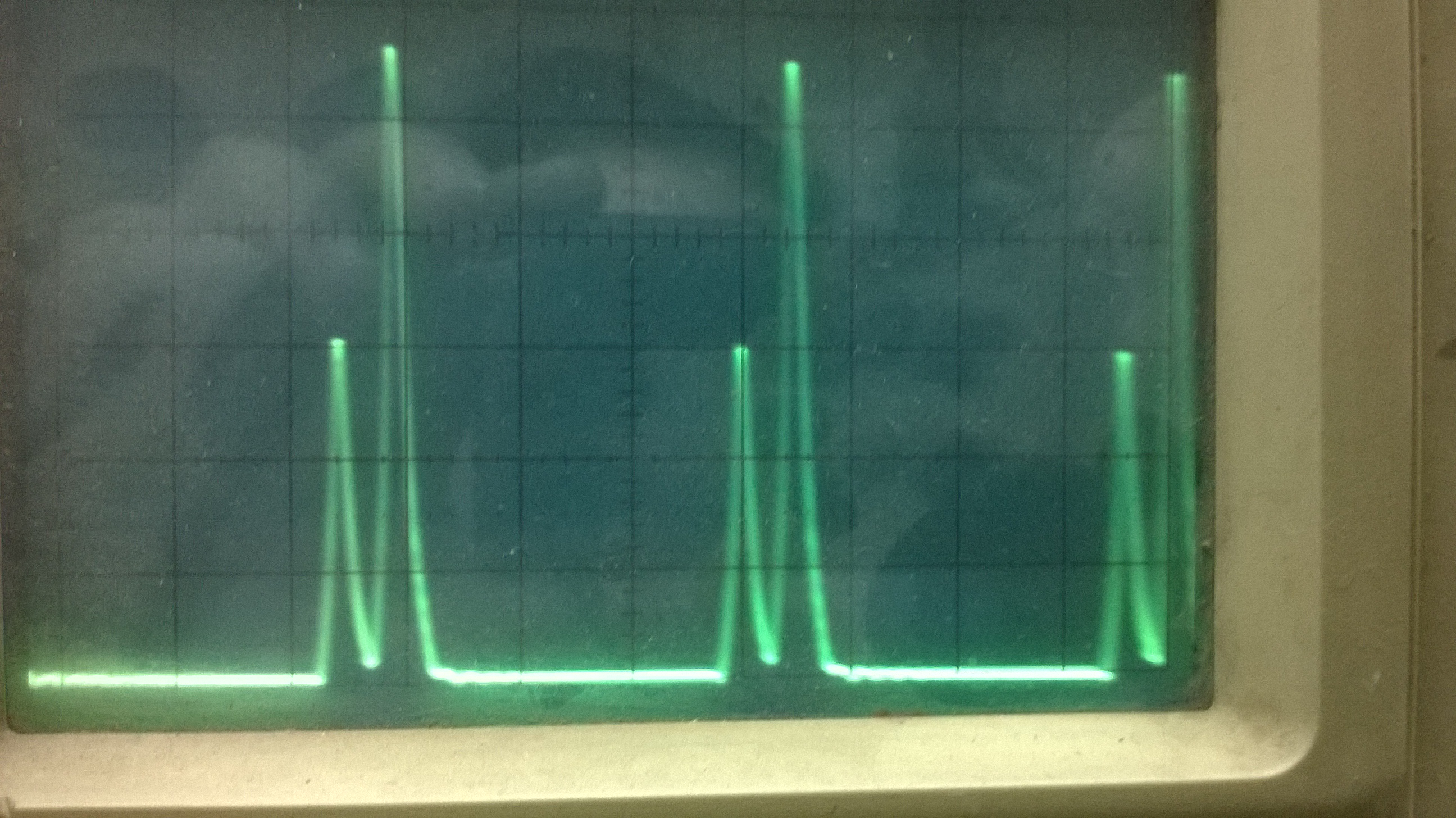

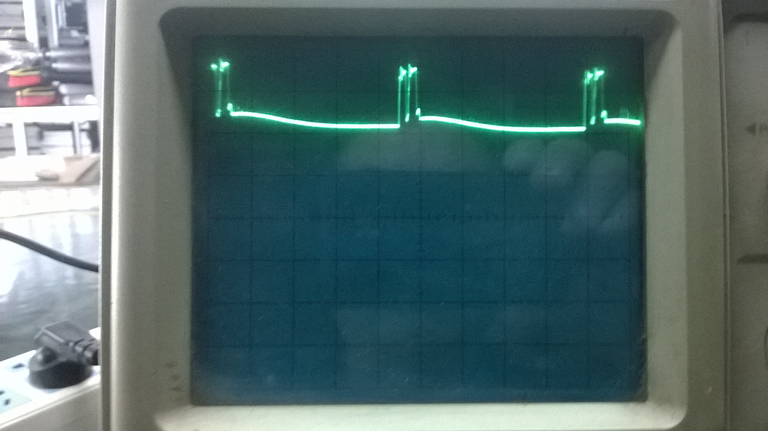

用lm3409做led驱动,输入33V,输出30V,7A电流,频率500K ,开关管电压有2个尖峰,电流振铃严重。看图,开关管2个峰点是否由振铃电流造成?若输入电压过低,电流会不够,但双峰点如何形成的?
LM3409在电流检测时候比较器的两极在每个周期会互换,因此会对电感纹波又一个要求。在CCM中,电感纹波和off time有关(公式8),和Vin, Vo无关。所以过短的off-time会使纹波不满足公式11的要求(data sheet 13页)。
这个驱动的波形好像不对啊,中间那个off time有240ns吗,你用了多大的Rsns?
如果方便的话可以发一下原理图给我看看吗(victor.chen@ti.com),这样猜测来找到问题根源比较没有效率。
