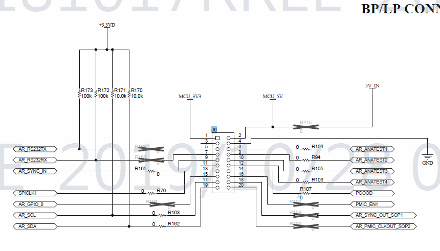

这边我想做一个AWR1642BOOST外接一个XY-MBD07A的蓝芽模块,
把雷达抓到的数据无线传输,
想法为直接用USB port沟通
适用micro USB -> 公对公 USB to TTL(CP2102) ->蓝牙模块(XY-MBD07A)
CP2102 与 蓝牙模块 都是额外使用直流电源供应器供电并确定工作状态(因发现J5,J6 上的电出不来)
在AWR1642的雷达工作状态下, 接上模块可以发现 CP2102有从AWR1642接受到数据讯息, 而我也可以从手机端透过蓝芽把数据往内传输(CP2102上之Tx and Rx LEDs blinking), 但无法从手机端看到MCU传出的资料(再提好波特率的情况下).
猜测数据出不来的原因可能为USB to TTL 没办法调整usb com port(user port or data port)
烦请大神们帮忙解惑 谢谢!

    PC(XCOM V2.0) <-> USB <-> MCU(AWR1642) <-> J6[P5,P7 AR_RS232Tx/Rx](USER  COM PORT) <-> Dupont Line <-> Rx/Tx on BLU device <-> Ap on the mobile.
    调整好波特率等参数后再与J5[P9 AR_MSS_LOGGER](DATA PORT)接收相关数据,
    后发现在PC 用CLI的方式无法与UART 接口沟通
    再者连接电是个问题 J6[P2,P4 5V/GND], J6[P1,P4 3.3V/GND], J4[3.3V/GND] and J7[5V/GND].
    请问大家这个需要如何在沟通接口下做设定与接电修正呢 谢谢

    两个串口挂接到1642的串口上是会引起冲突的,建议你将AWR1642只连接一个串口。demo所使用的两个串口功能描述如下:
    On the EVM, TM4C is a on-board XDS110 emulator.
    If you don't want to put a XDS110 on your board, you can use external USB<->UART cable to connect your board and PC.
    For mmwave demo, 2 UART is required for data and configuration transmit.
    Application/User Uart: Configuration port 115200bps: UART_RX/TX port <-> USB-UART cable <-> PC
    Auxilliary Data Port: Data port 921600bps: MSS_LOGGER-> USB-UART cable -> PC
    另外,使用AWR1642的串口即可,从J5J6连接器引出,需要检查一下EVM把NC的几个电阻焊接上。

  • 建议不要用两个USB进行转接。不论是XDS110或者CP2102都没有办法做USB主机。是无法通信的。
    建议直接将两边的串口先连接,谢谢
