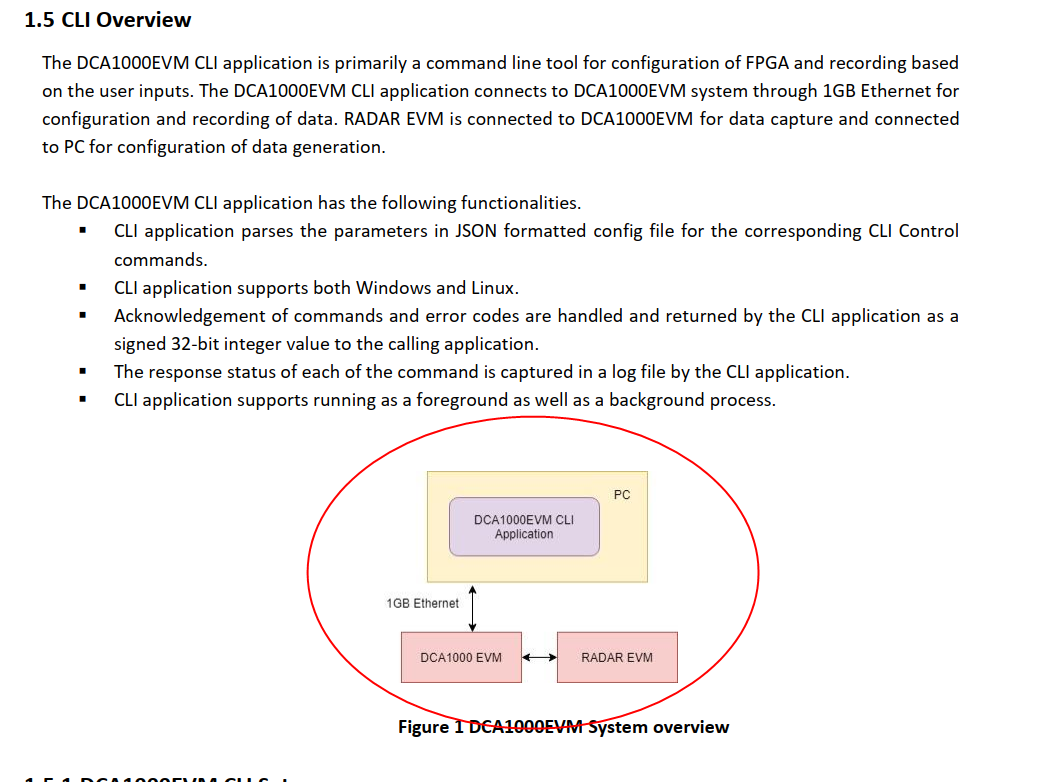

关于DCA1000的cli工具使用问题
 如题,我在cli的software user's guide 中看到,我们可以通过cli工具来控制DCA1000,最终实现数据采集的任务,这看起来应该是我们仅通过cli工具便能编写出类似mmwavestudio的功能,我尝试使用了cli工具,确实可以控制dca1000,但是似乎仅能配置dca1000,在mmwavestudio中我们还可以配置雷达板,比如波形配置等等。但是在cli工具中我并没有看到相关的配置命令,我想确认一下能不能仅凭cli工具实现控制dca1000,radar evm板实现原始数据的采集。如果可以,能讲解一下如何配置雷达波形的参数吗?
