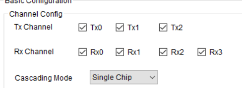

在staticConfig配置时,我的芯片是IWR6843,所以channel config我设置为3TX4RX,如下图

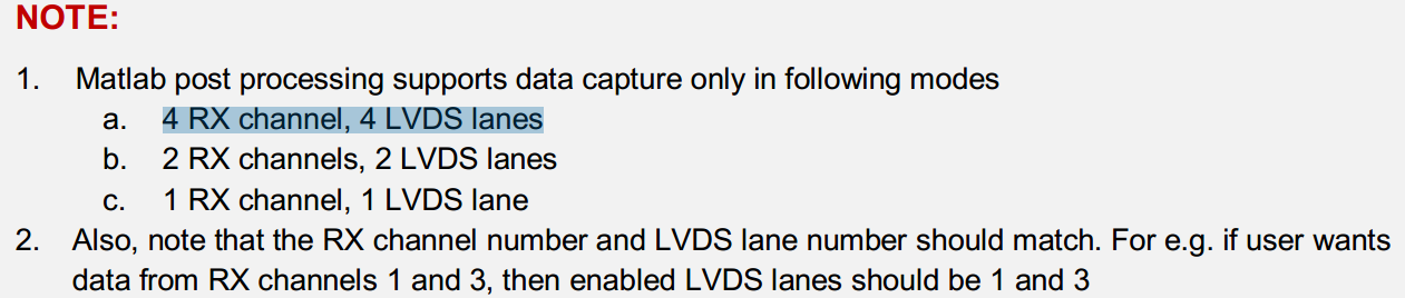

由文档内容如下图可知 4RX channel 对应 4 LVDS lanes,

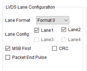

但是我在DataConfig中只能设置2 LVDS lanes:具体如下图
问题一、这个配置是否有问题????

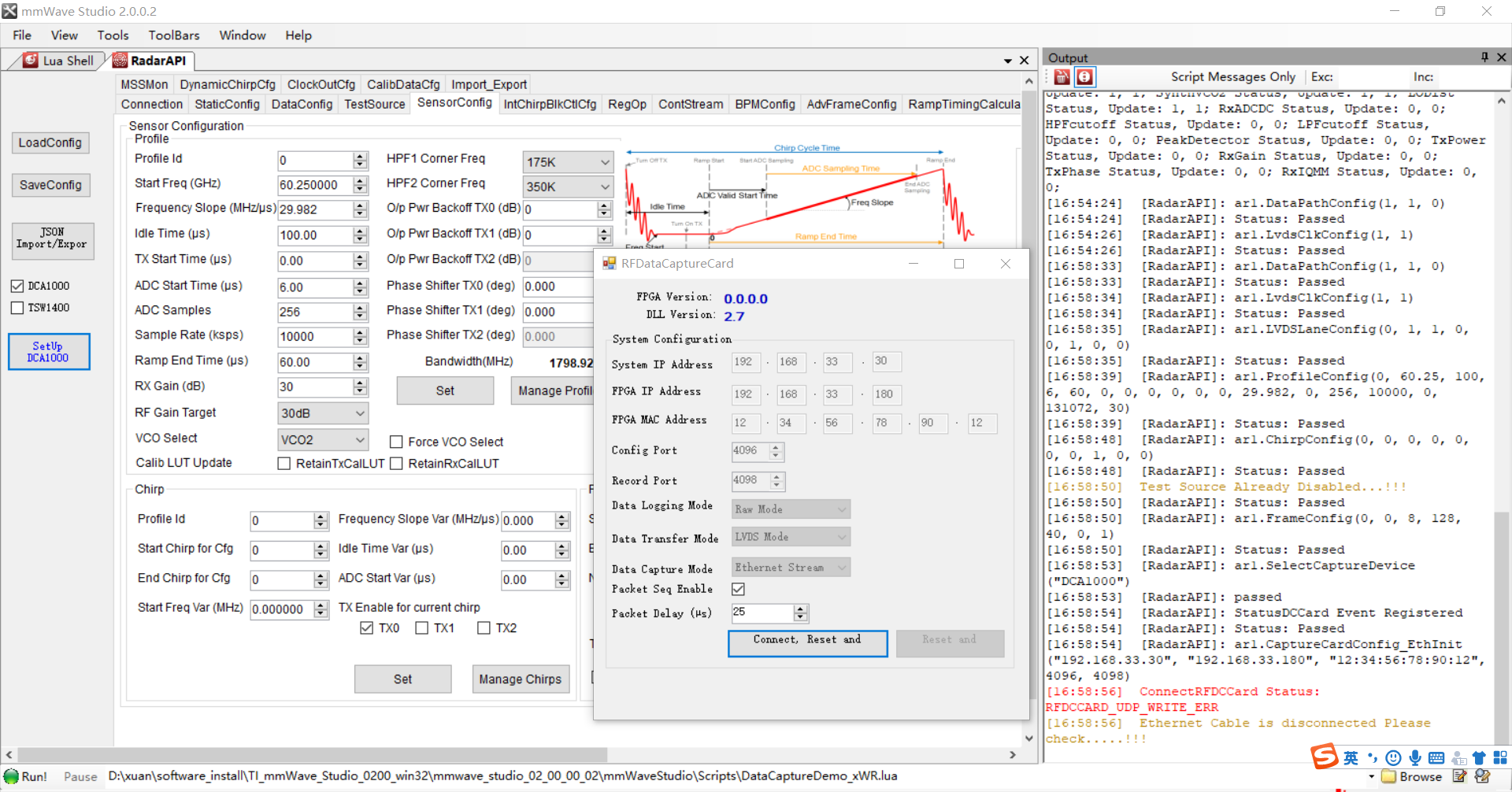

问题二、按照上述方式配置,在做SetUpDCA1000的时候会出现如下图告警,

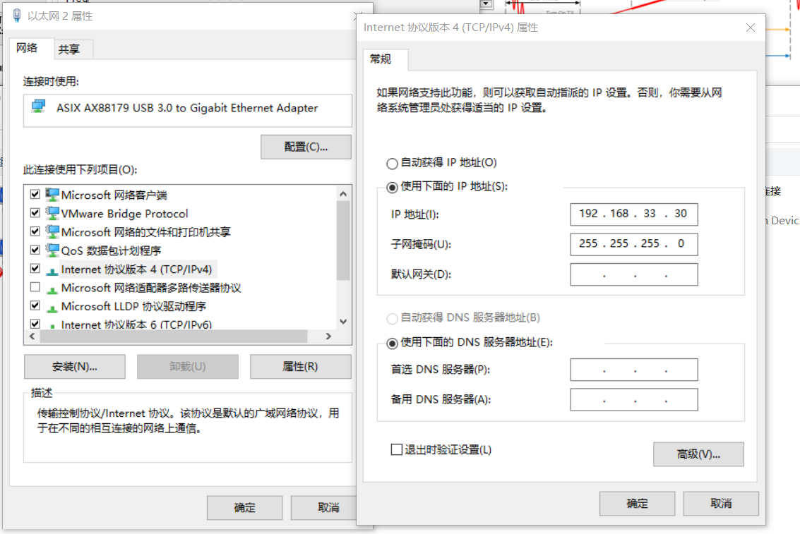

后续数据也未抓取到,请问如下告警如何解决?我ping 192.168.33.30都是正常的
