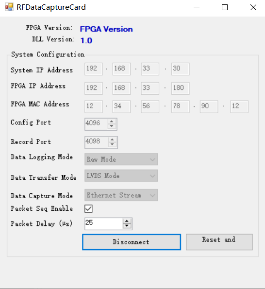

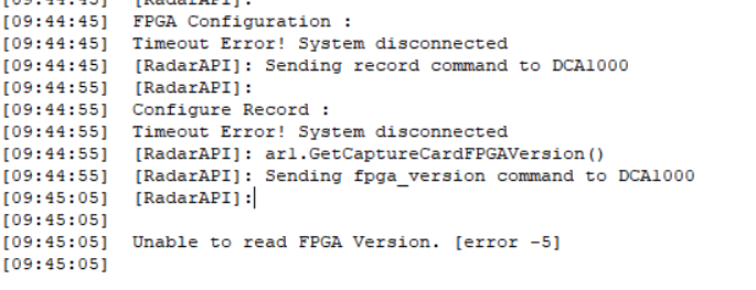

DCA1000 FPGA无法连接 出现报错,错误为error-5

你好,
请参考下面faq里handbook提供的方法:
e2e.ti.com/.../872161

那个帖子锁定了看不到,这个问题应该怎么解决啊

我在重新刷新FPGA时出现错误,说是未能扫描到板子,这个怎么解决啊

你好,
请确认你的usb 口接的是fpga 烧写的usb 口。

对 现在是有一台电脑显示了 其他电脑都不行,唯一的区别就是它的网卡是Intel 1219-v的 其他的是Realtek的,这有什么其他方法解决吗 还有,能不能发我MMWAVE STUDIO以前的版本呢,我看看是不是版本有问题

你好,
mmwave stuido下载页面的最下方有一项Previous Releases,你可以找回之前的版本。
