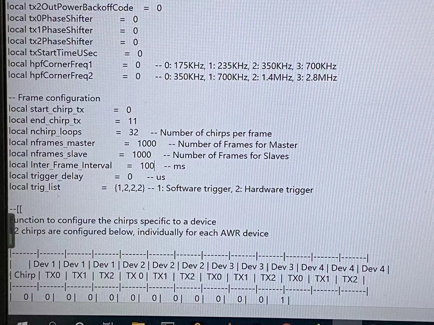

因为我们要绕车测试,所以我想让测试的时间跨度长一些,所以在Cascade_Configuration_MIMO中设置采集1000帧,同时帧间隔Inter_Frame_Interval 为100ms。如下图所示,理论测试时长应该是100秒。但在实际测试使用中发现还是在很短的时间,大概一秒的时间就测完了。请问如果想调整测试时长,应该怎么设置

  • 这是我的mimo.lua的设置,下图是output输出
    不知道这算不算正常
    他两秒就开始自动用winSCP开始传数据,但很明显数量文件的大小不对。
    我用winscp进去硬盘看了下,发现文件的大小一直在变化,不知道是不是还在采集
