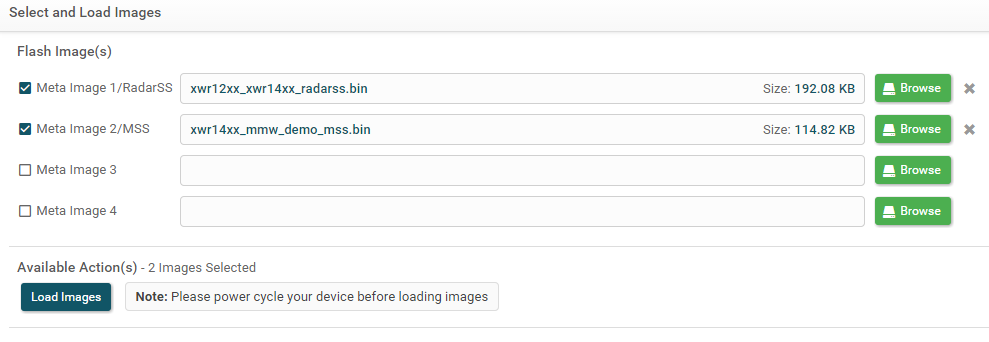

烧写的程序和配置如下图:一直烧写不进去toolbox_4_1_0lab里的区域扫描里的文件,我是严格按照提示文件执行的

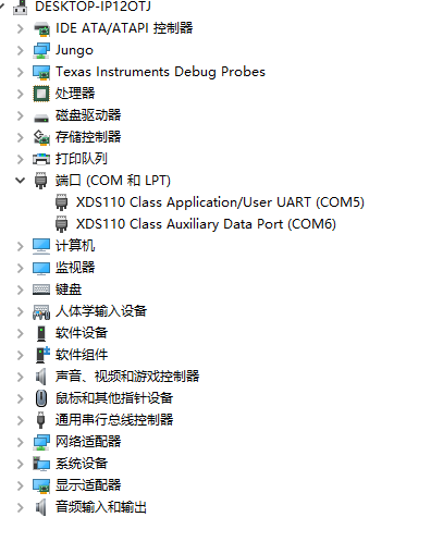

可以看到两个串口

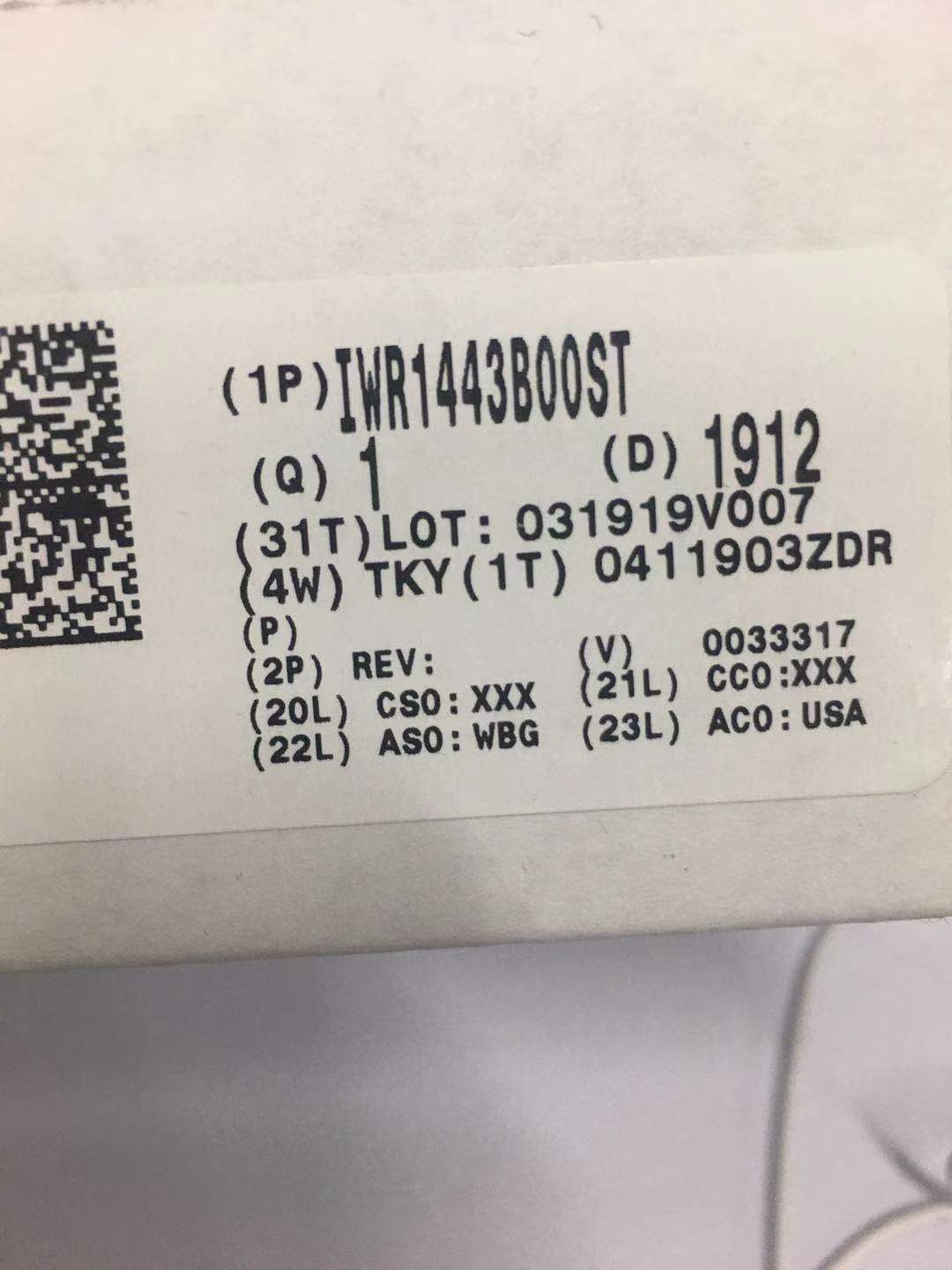

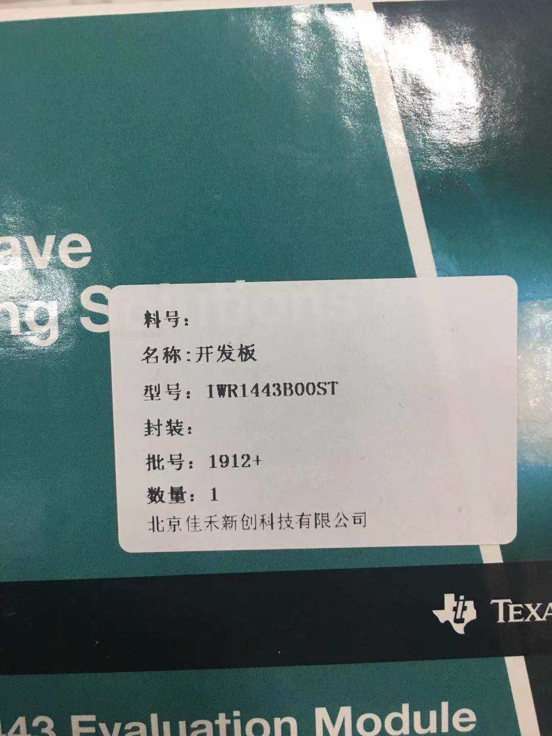

Markings信息在哪里看,我没找到只是在封装盒上看到如下信息

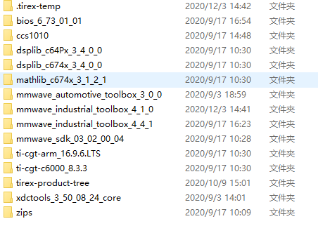

user6442823 说:MMWAVE_SDK:1.2.0.05和其他版本sdk一起安装,它会自动选择适用的版本吗
它指的什么?如果你指的是lab里面可以导入CCS的工程,答案是的。
