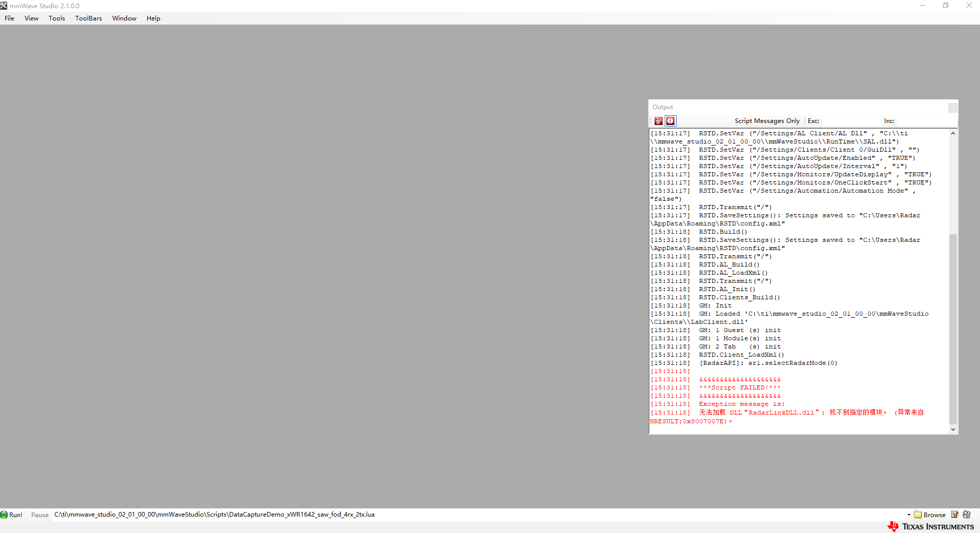

mmwave studio打开后显示无法加载DLL“RadarLinkDLL.dll”

你好,
请问你是否有正确安装下面两个文件/驱动?
6.Install 32-bit Matlab Runtime Engine (Version 8.5.1), exact the same version.
7.Install FTDI driver (latest available at
software-dl.ti.com/.../ftdi_driver_2_12.zip)
下面的mmwave studio FAQ分享给你:
e2e.ti.com/.../902305

我打开mmwave studio的时候是没有连接板子的,所以应该和FTDI没关系吧。MATLAB Runtime我是安装在了D盘,没在C盘,这有没有影响
