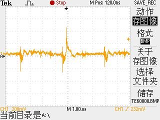

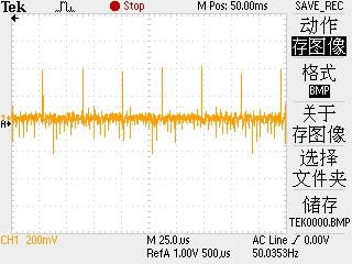

参考电平:外部+3.0V
现象描述:每个采集周期,在AD采集端口产生幅度约0.4V的干扰脉冲。
干扰脉冲形态:

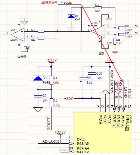

部分电路原理图:
注:AD采集端口的输入均是运放的输出。
做了以下调试:
1.AD中断程序读取数据,中断程序跳出后,产生干扰脉冲。
2.调整ADC采样时钟、参考电平(内部参考)、采样保持时间,干扰脉冲仍周期性的存在,不同的采样时钟、采样保持时间,其周期不同。
3.采集AD1通道时,AD2~3通道亦产生同周期的干扰脉冲。
4.AD1~2端口与被采集电路断开,外接0.1V电平到AD1采集端口时,仍旧会产生周期性的干扰脉冲。
