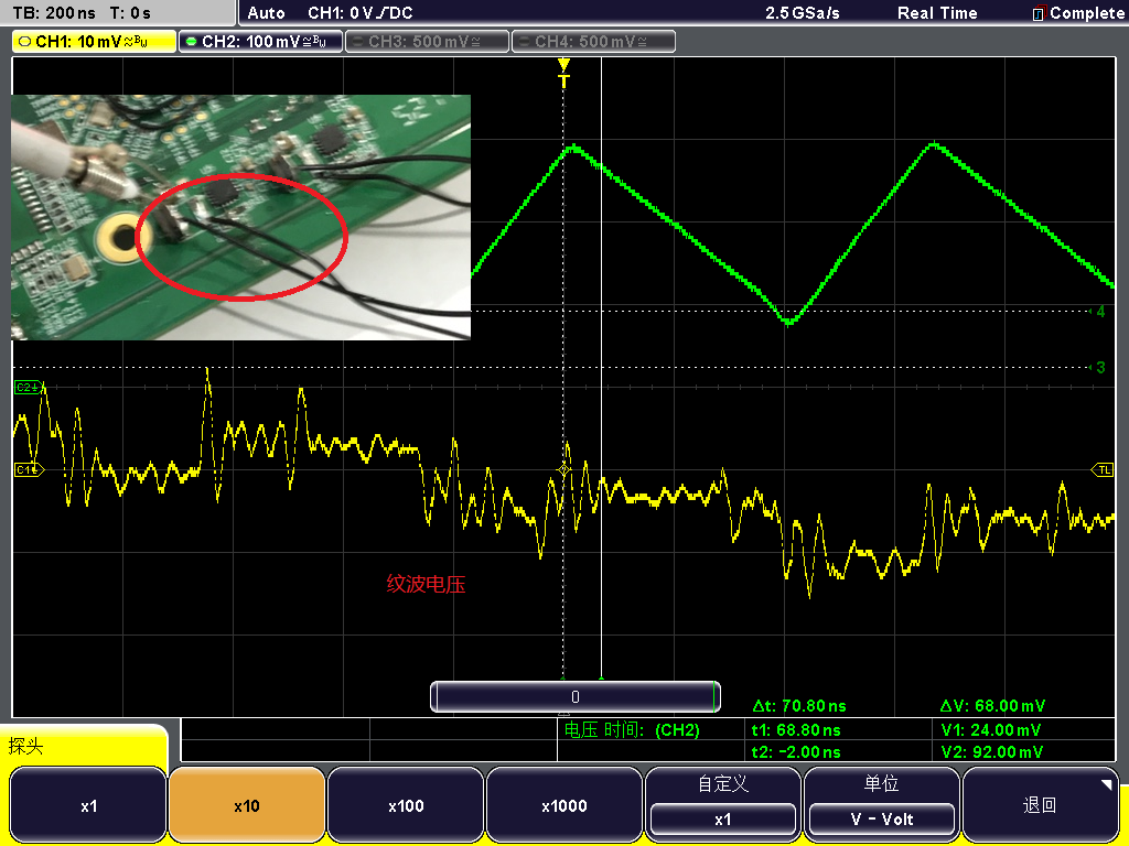

你好。我在用TLV62130给CPU供电,输入3.3V,输出1.3V,FSW引脚接地,希望芯片工作在2.5MHZ的开关频率下。但是实际测试波形并非是2.5MHZ。请问这个频率是非固定的吗?
看这输出波形,不对的,是不是你测量的问题啊,因为电感电流没什么问题
关于测量方式,见附件TI-如何正确测试电源的纹波?.pdf
