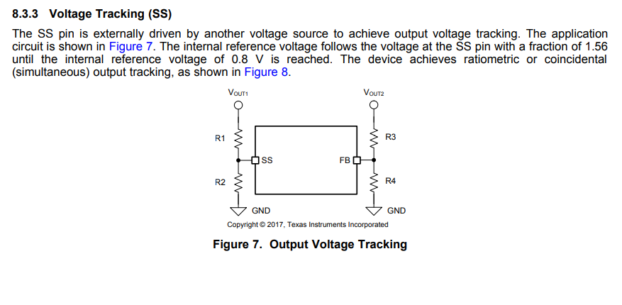

如题,TPS62090的SS管脚可以用作Voltage Tracking,能否帮忙解释一下实际应该如何使用吗?SS管脚的电压是固定的吗?如果按照图片里的公式(1+R3/R4)=(1+R1/R2)*(1/1.56)计算,VOUT2是1.5V,R3/R4=140K/160K,如果VOUT1是1.8V的情况下,R2取值1K,计算得R1=2K左右,那么当VOUT1是1.8V的情况下,SS管脚电压的大约为0.6V?另外芯片的TSS时间具体是指输出电压的上升时间吗?
  • Tss是芯片输出电压的上升时间
    按照图8(b)中公式计算出当Vout1到达1.8V,这时候Vout2早就已经到达1.5V,SS管脚的电压也超过了1.25V
    按图8(a),Vout1 和Vout2 同时到达1.8V和1.5V,此时SS到达1.25V
    a和b的区别在于一个是输出同时到达指定值,一个是两个输出同斜率(速度)上升

    另外TSS的时间是否可以理解为SS管脚的电压从0V到1.25V这段时间?当SS管脚的电压值达不到1.25V的时候VFB的参考电压会低于0.8V?按照8(b)的示例,如果通过R3,R4设定VOUT2的输出电压为1.5V,是否可以理解为当外部VOUT1电压从0V升到1.5V时,SS管脚的电压经过R1,R2分压的值等于1.25V,此时VFB=0.8V,VOUT2正常输出设定值1.5V。

    是的,1.25V完成softstat.
  • 另外TSS的时间是否可以理解为SS管脚的电压从0V到1.25V这段时间?是的
    当SS管脚的电压值达不到1.25V的时候VFB的参考电压会低于0.8V? 准确的说应该是FB电压,不是参考电压,参考电压是保持不变的
    如果你的Vout1也是1.5V,那么Vout2和Vout1 一起到达1.5V,如果Vout1>Vout2,那么Vout2 先到达1.5V,Vout1 会后到达. 这两个输出的上升斜率一样(也就是上升速度)
  • 你好,是ss管脚外部电压达到1.25V完成softstart吗?那么8(b)示例是否可以理解为当VOUT1的值升至设定的VOUT2时,VOUT2才会正常输出,如果VOUT1=Vss(1+R1/R2),VOUT2=Vfb(1+R3/R4),Vss=1.56*Vfb,8(b)示例的等式是不是要写成1.25(1+R1/R2)=0.8(1+R3/R4)?相当于(1+R1/R2)*1.56而不是(1+R1/R2)/1.56,是数据手册图中R1/R2与R3/R4位置标注错误?还是个人理解的有误?请帮忙分析解答一下,万分感谢~
  • 感谢回复,参照下图,初始阶段是FB的电压随着SS电压变化吗?当SS的电压达到1.25V时,内部VREF为0.8V,此时芯片开始正常输出设定电压,这样理解对吗?如果芯片SS管脚外部电压达不到1.25V的情况下(比如将SS管脚接地),内部Vref电压还会有0.8V吗?此时芯片还能正常工作吗?另外8(b)示例的图是不是R1/R2与R3/R4标注反了?请帮忙分析一下,谢谢~
  • 是的,你是对的,是乘1.56,手册貌似写错了
