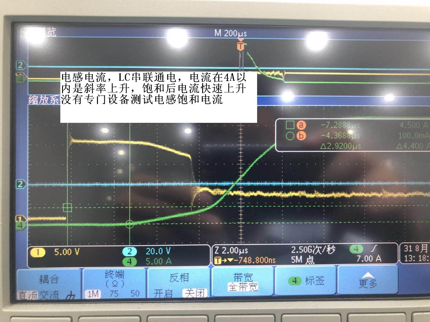

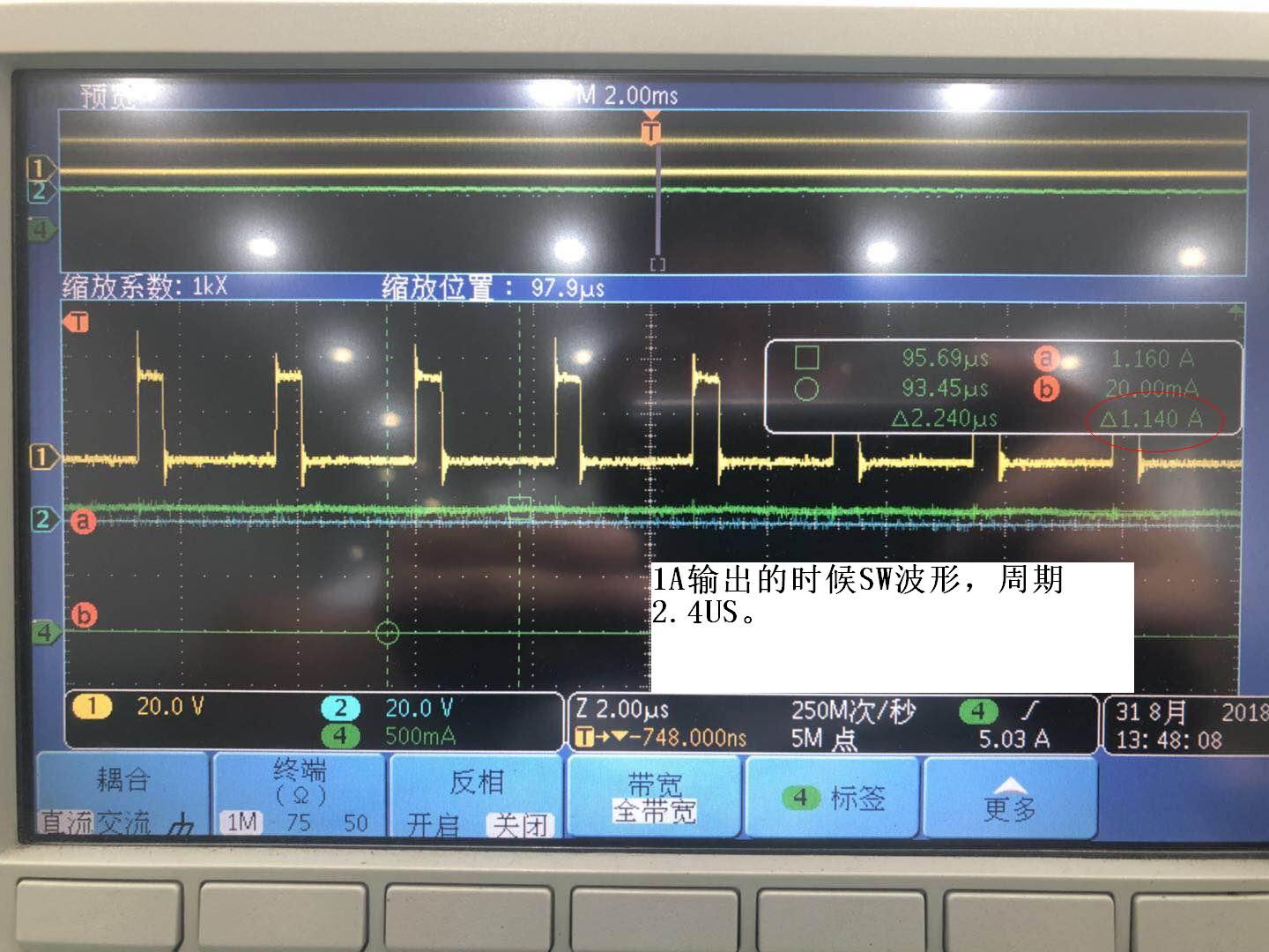

电源IC:TPS54360,输入电压28-45V,输出电压4.9V,电流输出3A以内。现在有如下几个问题百思不得其解。
1:设计的电路能够工作,但是在2A的时候效率只有75%。同时电感发热很大,手指放上去感觉到烫手,芯片也有热量。
2:对COMP补偿的电路取值的计算没搞明白,下载是按照WEBENCH来测试的。

你好,
1.7A时就有些不稳定了,建议把C10改大些先,比如10nF以上,谢谢。
