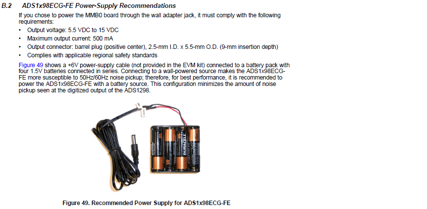

Ti工程师您好!
请问 ADS1298ECGFE-PDK 此产品的适配器是什么型号?
没有适配器没办法工作呢?

Literature Number: SBAU181B
这个文档48页有写
实验室常用的线性电源就可以
