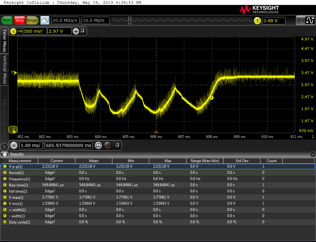

用TPS62132的将7.2V锂电池电压转3V3给4g模块供电,出现4g模块电压周期性塌陷,
布局部分:
实际波形局部:
以及:
现在的现象是负载4g模块检测到电压不稳,自动复位重启。
无论怎么改后端LC(参考slva463等资料)都是无效,依旧周期性电压塌陷,不同地间的电阻改磁珠也是徒劳
不知如何改善,才消除电压跌落,烦请各位指教

测试4g启动电流不超过1.5A,最大工作电流1A,电容加大到80uF左右还是有周期性跌落,再加大后发现没有输出,LC组合转角频率所致
