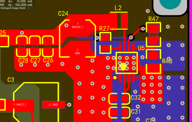

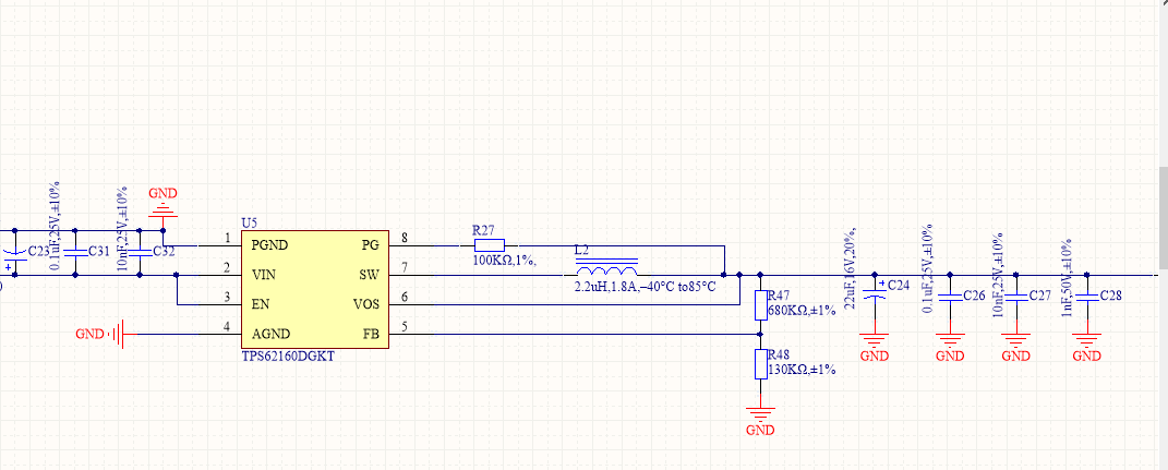

TPS62160DGKT输出5V电压不稳,负载消耗1A电流时,输出电压由5V下降到4.8V
