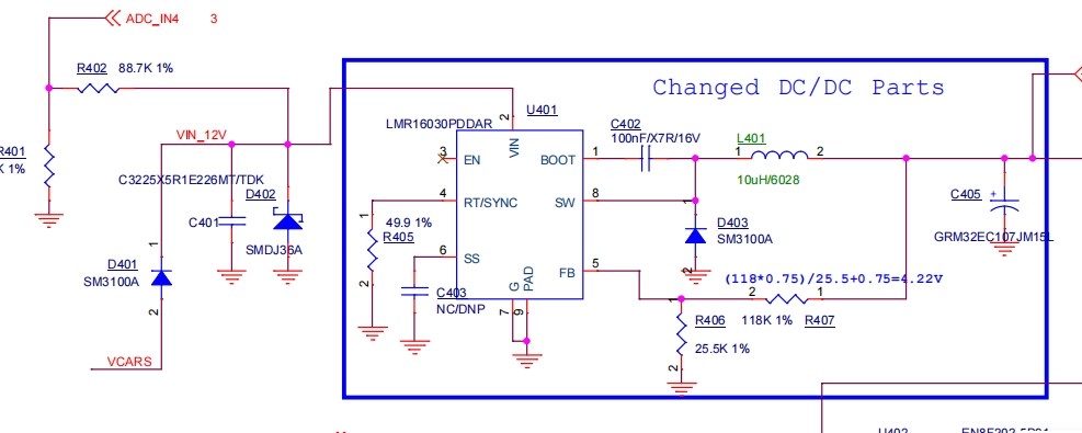

有个项目使用LMR14020SDDAR(将LMR16030PDDAR更换成P2P的LMR14020SDDAR) ,按规格书FB公式计算,输出电压应该是4.22V,但我们实测确是4.38V,下图是我们的原理图,请问是什么原因导致的呢?

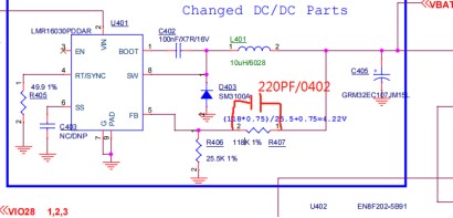

测试一下输出是稳定的还是不稳定的? 按照2个芯片的datasheet看在电流允许的情况下确实是可以替代的。
并入电容的方式,是我们实验采用的方案,我们目前已经做了一批PCB,没有预留这个电容位,这个修改将导致我们库存的PCB无法使用。且规格书上也没有写需要加入这个电容,这个电容是必须加的吗? 如果没有加入这颗电容,输出是不稳定的,输出电压受输入电压和输出电流影响:3.9V~4.4V。
