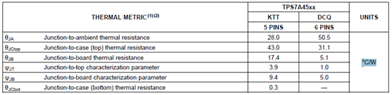

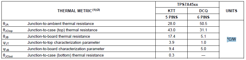

我选择的是TPSTPS7A4533DCQ, 输入电压12V 输出电压3.3V, 工作电流300mA左右,感觉TPS7A4533非常热,测量芯片表面温度76℃。不知道这种情况是否正常,是否可以继续使用?造成过热的原因是不是因为压差过大?还是输入12V纹波过大?还是电流过大?(用12V开关电源或12V电池效果一样)

76℃不算很高,毕竟结温范围是125℃。但是如果你的使用环境温度非常高就有必要在考虑降低输入电压,或者采用增加大功率电阻分散功耗,或者其他更低散热热阻设计了。
在设计中,通常建议是尽量的降低芯片的结温,因为芯片的结温越高,失效的机会也会进一步的提高。但是就目前76℃的结温条件,可靠度和使用寿命还是会符合通常绝大部分的产品要求的。

这是一个10pin脚封装的同步DC/DC,电路非常简单,转换到3.6V后效率接近90%,再用LDO将3.6V转换到3.3V,这样整体的效率可以达到90%*3.3/3.6=80%,整体都不会存在温度问题,LDO的温度只是25+17*0.3+0.3=26.7℃
如果空间不够,要用2级LDO, 乳沟都用TPS744533的话,功耗分半,芯片的温度应该可以降低到50℃,但是前提是两个LDOlayout不要太紧,因为如果共散热GND,散热效果就会差一些。 如果是这样的话,建议你采用其他方式降低热阻。

补充一下,之前说到“但是就目前76℃的结温条件,可靠度和使用寿命还是会符合通常绝大部分的产品要求的。”
这个76℃是你在环境温度25℃下测试的结果,如果后面你实际使用的环境温度达到85℃,也就是此时芯片的温度将是76+85-25=136℃,显然是不行的。所以要看你的使用环境。
如上,采用增加一级DC/DC是比较好的选择,如果layout上有足够空间的话,选择小封装的DC/DC.
