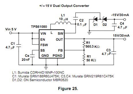

设计要求是用usb的5V转为+/-15V 70mA给运放供电。
按照datasheet P18 TPS61080的应用在面包板上搭的电路,如下图
二极管用ss110代替,电感是在实验室找的,具体型号不清楚,应该是CD54系列的(标定电流1.44A 没有达到datasheet上要求的1.5A),4.7uF电容是钽电容。

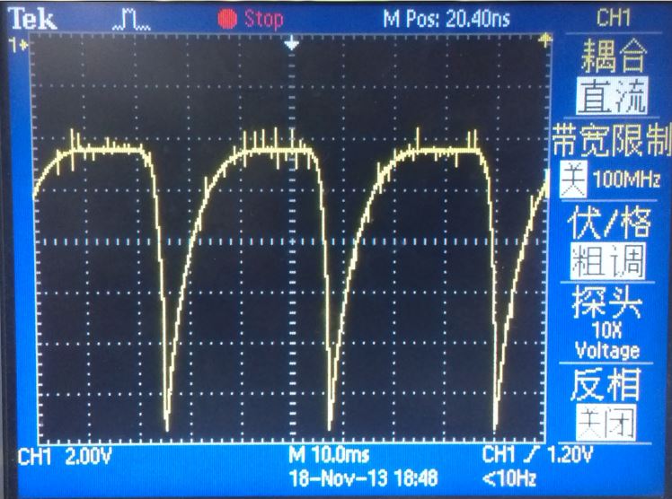

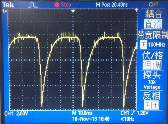

在空载时正电压接近15V,负电压接近-16V。
挂负载(电阻)时,正电压输出正常,而负电压则降到了-5V以下,且随阻值减小而继续降低。
望指教。
