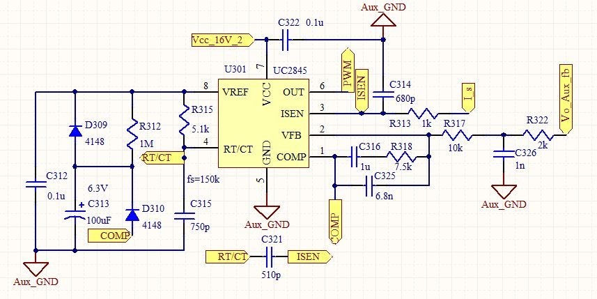

SOIC-8封装的UC2845 温升40度
Other Parts Discussed in Thread: UC2845, UC1845, UC2843
我做的是一个20W的反激电源。片子的供电电压16V,PWM输出频率150KHz。烤机后发现片子温升有55度。后来把MOS管去掉,PWM脚接个10k的电阻,温升也有40度,测得工作电流20mA。不知道是我的电路参数有问题,还是SOIC-8封装的UC2845本身就有这么大的功耗?
  • 看你用的是2845,最大占空比是50%,你用的工作频率是150K,那么震荡频率就是300K,这么高的震荡频率用的电流肯定要大一些,温升必然要高,所以建议如下:1、适当降低一下供电电压,比如供电为12V供电。2、PCB上在地线或电源线适当增加敷铜,加强散热能力。
  • 即使按照16V输入 20mA的工作电流计算,温升也不至于40℃。建议对芯片散热上做些文章。增加/增厚一些散热铺铜。
  • 如果按照84-160来计算是差不多的。
  • 非常感谢!降低工作电压至10V确实有十几度的下降,现在带主电路工作,驱动MOS,温升最高40。关于频率,我后来用了UC2843的,150k,供电电压不降低的话,温度没有太大变化,芯片功耗是不是只与PWM频率有关?还有个问题请教一下,UC1845的datasheet上最高工作温度写的是125度,这个指的是芯片的中心温度还是表面温度?同时还有一个结温150,到底依据哪一个?我最终要求的工作环境温度要到70度,担心这个芯片过不去。
  • 125度指的是环境温度,150度指的是结温,这两个条件都满足是可靠的,从你的描述来说,应该考虑结温不超过150度。环境温度70度应该问题不大。不过建议你批产的时候,在IC的供电端及接地端多敷铜,这样可以将一部分热量通过管脚引出来通过PCB散掉,降低一下温升。

          这类芯片的主要功耗在于驱动输出,可以降低工作频率,必要的时候增加外部驱动电路也是可以的。
