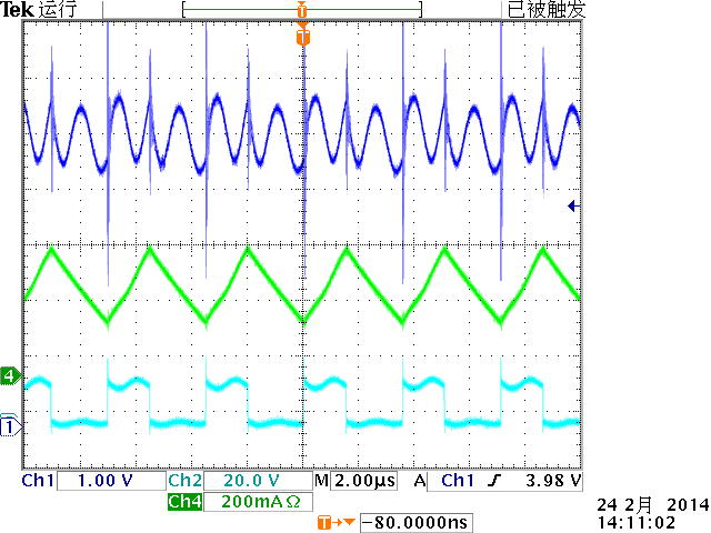

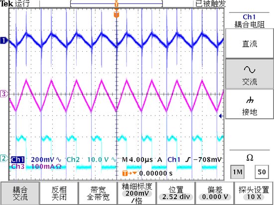

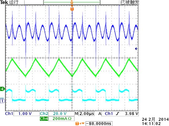

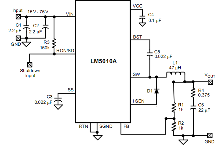

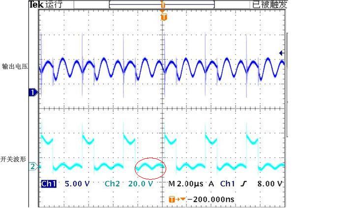

最近刚接触TI的电源芯片,一直以来对TI的产品很感兴趣。在使用COT控制芯片LM5010A时,用数字示波器测试其输出电压时,总是存在很多谐波成分,开关波形也有抖动,一直消除不掉。求教怎么回事。我是按照TI手册推荐的电路尝试的,输入电压为15V,采用的是22uF的胆电容外加2欧姆的0805贴片电阻,负载电阻RL=20欧姆(电子负载),其余都是跟下面的典型应用电路相同的。我尝试过很多输出电容C6,但是输出电压总是不稳定的。得不到手册上的输出电压波形图。

您的输入电容是采用22uF串联2欧姆电阻吗? 如果是这样建议你去掉电阻,可以的话在增加一个2.2uF的陶瓷电容降低输入得ESR.
