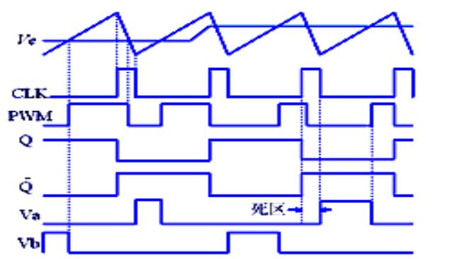

UC3525计算频率的公式为: FOSC=1/[(0.7*RT+3RD)*CT], 但是有一点疑问: 这个计算出来的是振荡器的振荡频率,那么如果我用它控制100K的全桥, 是不是需要振荡器频率为200K呢? 我看了一些论文, 发现在计算这个参数上竟然有差异。。。。 请大家指教! |
