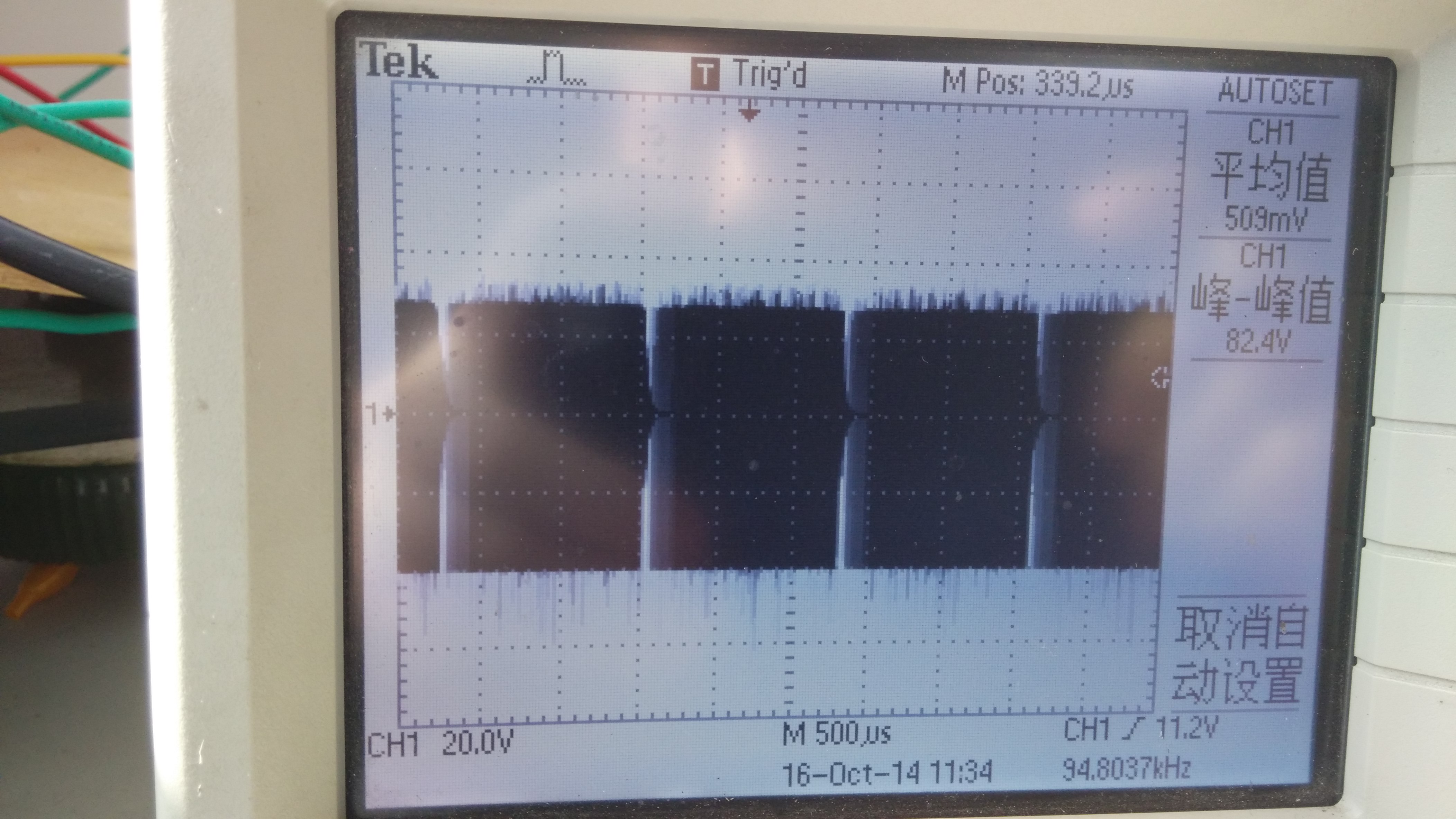

如上是电原理图和满载次级二极管波形图
DS波形能看出来是工作--停止--工作这样的循环
这样是为什么?
怎么解决呢?
ps
变压器 1mH 90:9:18:12 (pri:sec12:sec24:bis16)
MOS管下面的限流电阻1.25ohm
输入直流200~300V
你好,怀疑是环路的问题,修改一下你的补偿网络,其次这里的817还有另一种接法,你可以试试看,谢谢。
