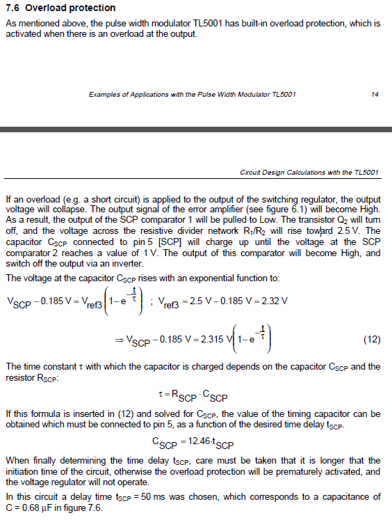

我想用TL5001来做同步控制IC,我输入要求为7-36V,输出为4.2V,我要做过流保护,可以通过那只脚来控制可以达到此要求?
Other Parts Discussed in Thread: TL5001
楼主,你所说的同步控制IC,是说想做同步降压变换器么?如果是,那TL5001做不了,因为TL5001只有一路PWM驱动。过流保护的话,SCP引脚可以做短路保护,保护机制在规格书里面有详细地讲到。楼主可以说一下你想设计 的电路规格,我们可以推荐更合适的芯片。
我的设计要求是,输入7-36VDC,输出4.2V/30A, 我设计线路是用TL5001做主控芯片,外加同步整流驱动ICIR2111,不知这样是否可以?
外加线路来实现,通过比较器来控制Vcc来实现OCP保护功能。
