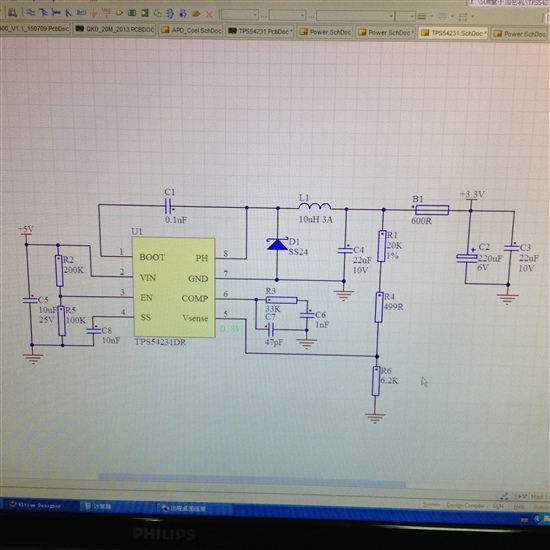

电路原理图如下:

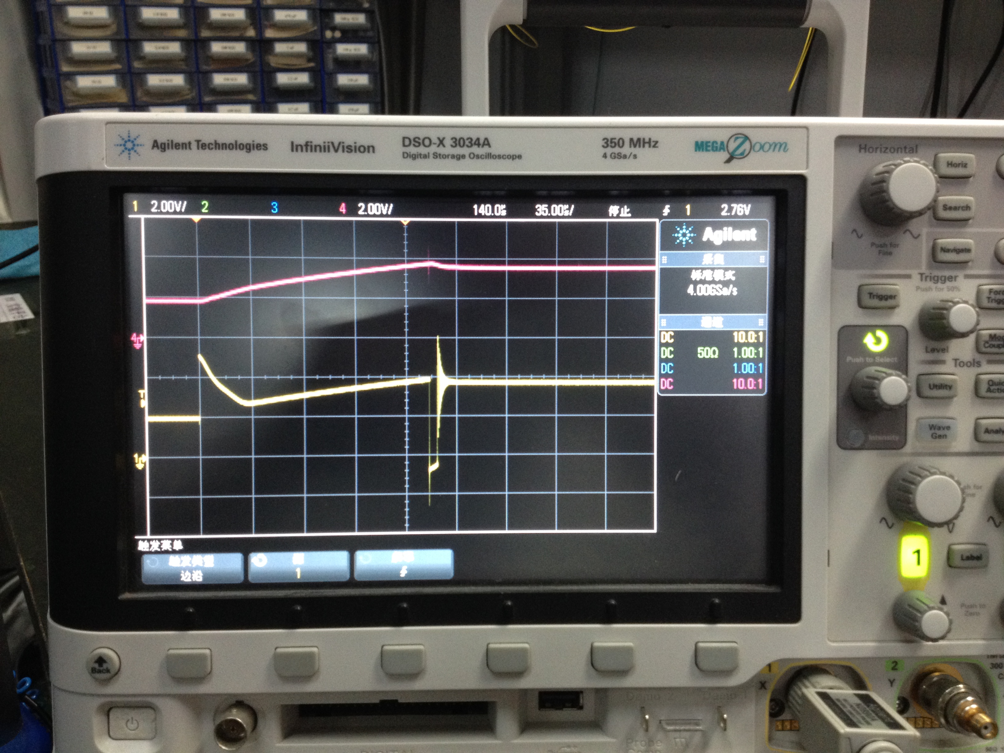

1、采用5V转3.3V设计,空载时,电路板上电输入电压为5V(恒定不变),但输出电压时钟一直在跳变,PH脚的开关波形也一直不稳定,TPS54231的SS管脚和Vsense管脚电压一直在波动,不知道为什么?
2、尝试了很多方法输出始终不稳定,总共焊接了4块同样的电源板只有一块正常输出(芯片什么的都没有问题),但是发现不正常的那几块只要一接上负载输出电压就稳定了,芯片的开关波形也正常了。

轻载和带载环路是不一样的,所以你再仿真电路检查一下,主要是看看补偿参数部分是不是合理
Huanyin Xu 说:这张原理图已经在产品上用了很久了,没有问题,现在就是发现电源板在空载时输出电压不正常,当接上负载时输出电压什么的就正常,DCDC的输出电压和接不接负载有关系么?
你好,反激输出电压不稳定到底是什么样子的不稳定,谢谢。
你说的这个我也考虑过,但是我的PCB布局基本都是按照手册要求来的,因为这个电路我原来用过好多次都基本正常,这次是我在无意中发现这款电路在空载时,居然会出现输出电压一直在跳变的情况,而且跳变的很厉害,所以我现在搞不清楚基于TPS54231这款芯片设计的反激式开关开关电源在空载时为什么会出现这样的情况?
