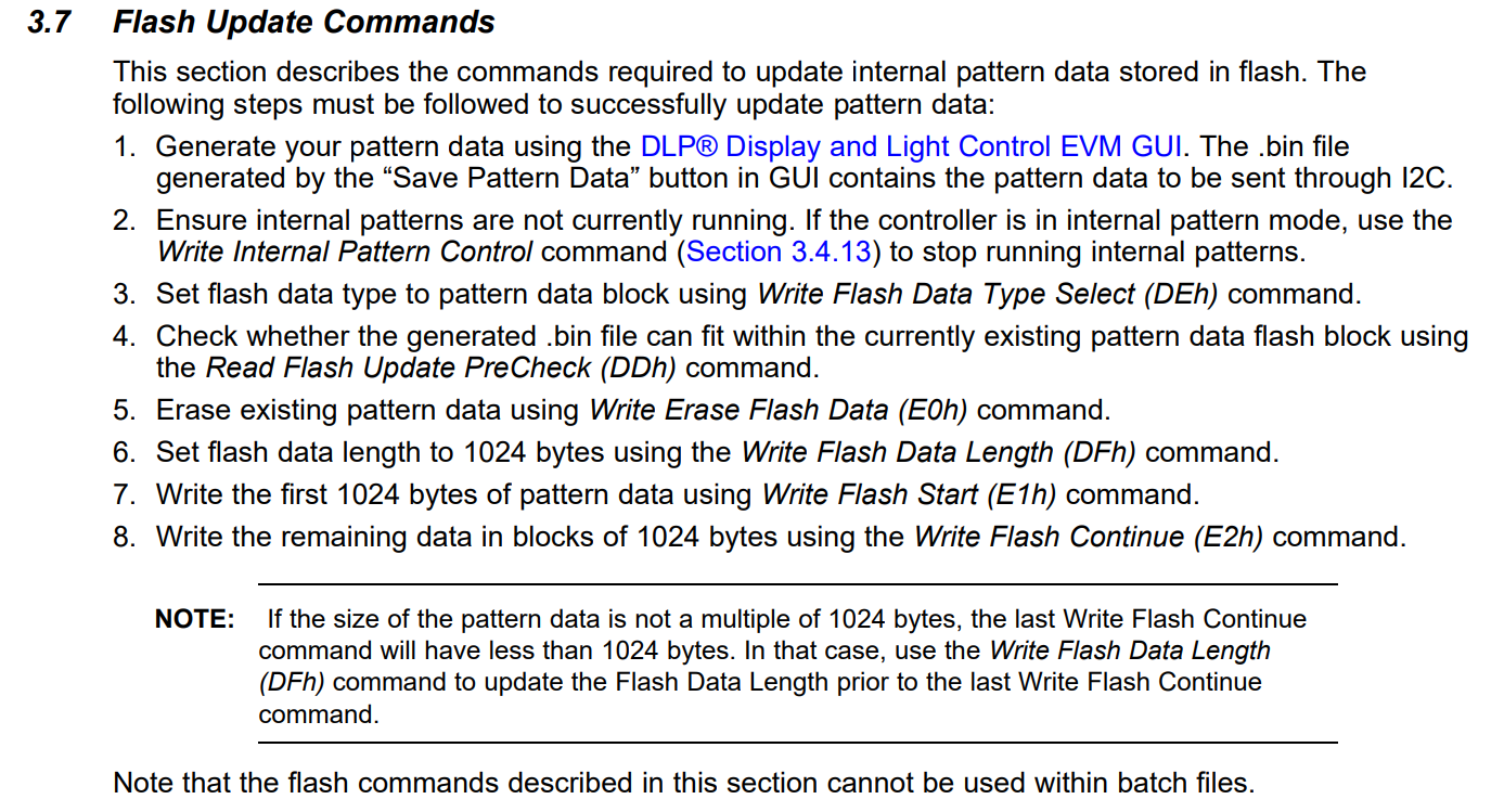

请问:
DLP3010+DLPC3478量产时,我想取消掉MSP430的主板。如果这样的话,我该如何把firmware和1D图片烧到flash中,有什么特定地址和顺序吗?
感谢使用TI的DLP产品。
MSP430并不影响GUI与DLPC3478的通信(假设板上已经存在Cypress芯片)。
有如下种方法可以帮助到你:
1. 使用GUI重新build一个新的固件,将需要的pattern data编译到固件中
2.通过I2C命令更新pattern data,具体请参考DLPC3478 program guide:http://www.ti.com/cn/lit/ug/dlpu075a/dlpu075a.pdf
这种方式通常在产品端比较常用,通过这种方式修改pattern data。
