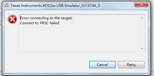

连接仿真器test connection 可以通过,但是debug的时候连接不上提示下图错误:芯片是TMS320C6748EZWTD450
解决了,我的是晶振不对,你可以查查晶振,如果晶振没有问题,你试试把TCLK降低。
多谢,我去试试,目前情况是第一次连不上,报错,再连第二次就好了。。
