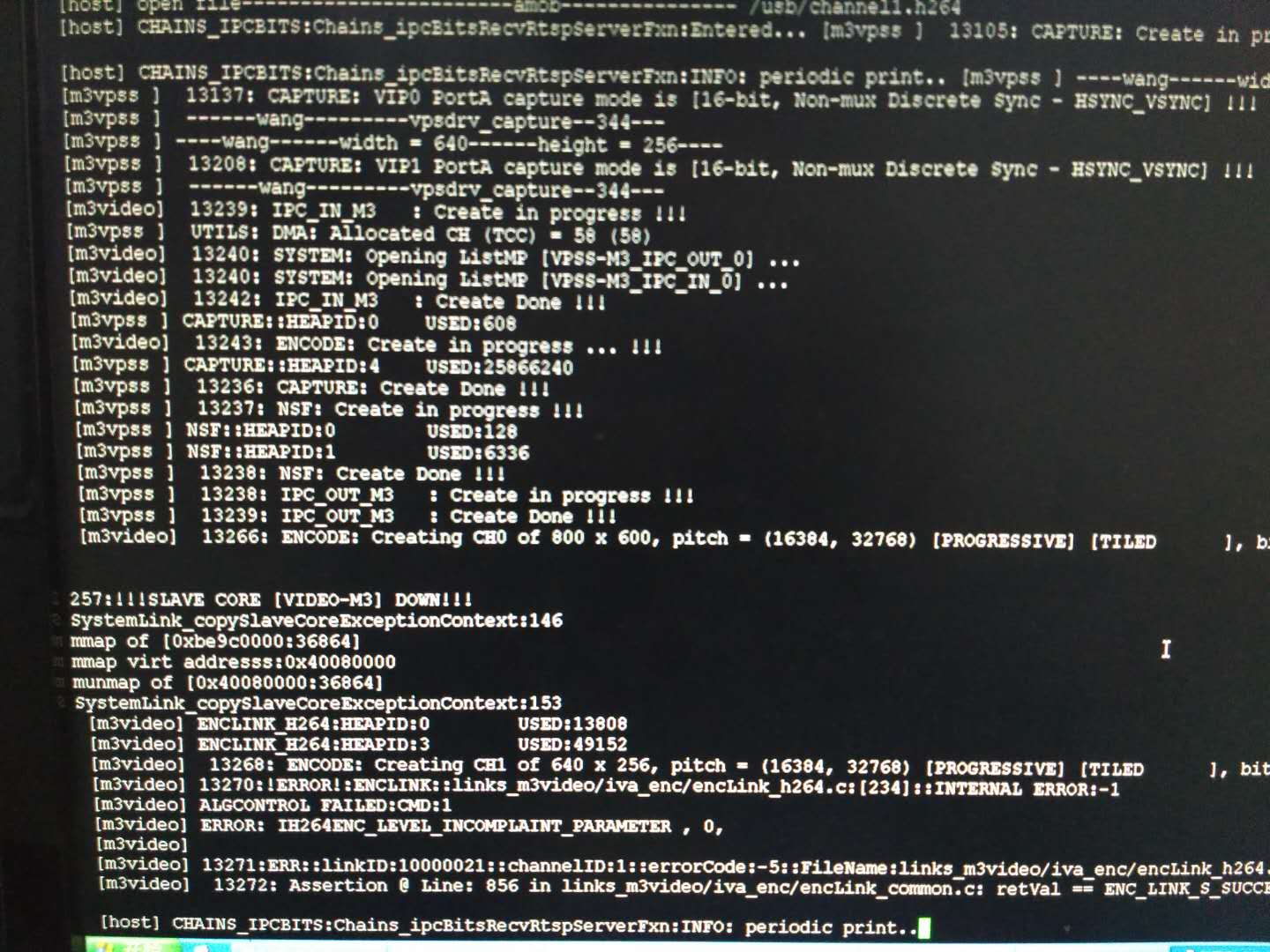

请问一下,在DM8168在DVRRDK4.0下的H264编码分辨率有特殊要求么?
我的红外图像是640x256,为什么就不能进行h264编码呢,直接就是编码器创建错误。
用其他的一些标准分辨率如1080P,720P就没问题,但是用VGA的分辨率640x480也是编码器创建错误。
用MJPEG编码就没有问题,请问是什么原因呢?
谢谢解答~

详情可以参考h264编码手册:
DVRRDK_04.01.00.02/ti_tools/codecs/REL.500.V.H264AVC.E.IVAHD.02.00.06.00/500.V.H264AVC.E.IVAHD.02.00/IVAHD_001/Docs/H264_Encoder_HDVICP2_UserGuide.pdf
你好,谢谢你的回答。
我也看到过这个,我的是dvrrdk3.0版本,codec版本是IVAHD.02.00.02.02。
我同样的代码框架,h264编码720p,1080p等就可以,就是640x480,640x256不能编码,不知道264编码还需要专门配置些什么?
关于 level 的配置:
在 :dvr_rdk/mcfw/src_bios6/links_m3video/codec_utils/src/utils_encdec.c 中;
关于 level 资源配置可以参考: https://en.wikipedia.org/wiki/H.264/MPEG-4_AVC
