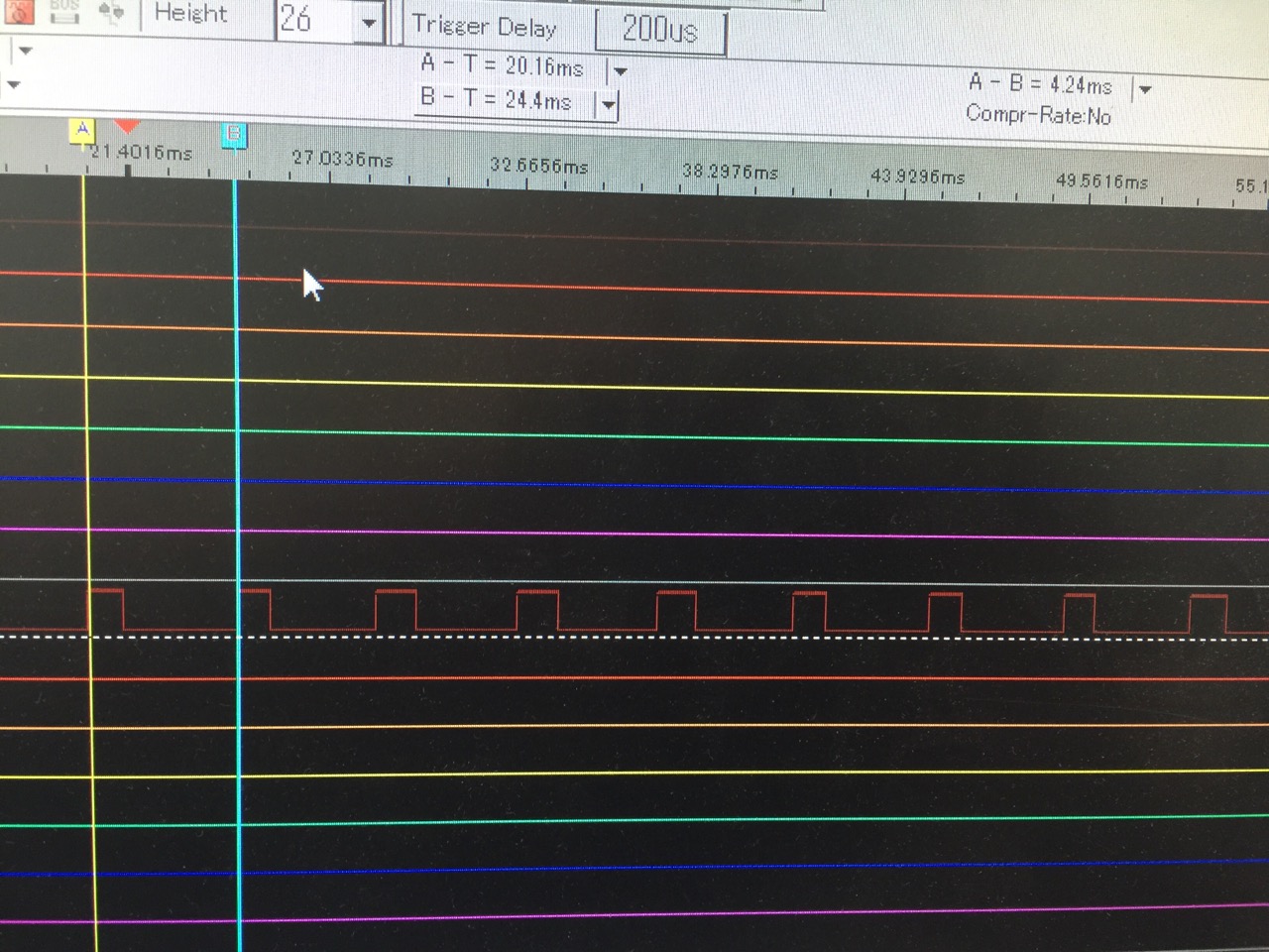

没有反应啊,想确认下,GP1[21]是不是50啊,急

问题描述如下:
我们的板子用GP1【21】脚用来复位TVP5150芯片;
但是,我在kernel里面配置了复位信号以及寄存器的值,但是我量波形的时候,进入UBIFS后,总出现了矩形波,导致了TVP5150不能正常工作;
问题是:
我现在想把demo里面GP1【21】脚 用作PWM_VIDEO这部分代码去掉,我不知道在哪儿?
我用的版本是:IPNC_RDK_GA_Release3.8.0
你好;
http://processors.wiki.ti.com/index.php/TI81XX_PSP_GPIO_Driver_User_Guide
这个手册你可以看一下;
我想,你应当是gpio的模式没有修改过来,引脚还是工作在pwm模式下面,这个你参考一下前面的相关回复,在uboot 中可以修改

因为是配置GPIO的高低电平,我会去量信号,没有量到电平变动,这是第一个问题
第二个问题,由于我去量了,发现GP1[21]这个Pin 在demo板里,原本是用作PWM_VIDEO的功能;
所以会出现附件中的波形,这个波形导致了我的TVP5150不能正常工作,所以,这部分功能也要去掉,你知道怎么弄吗?谢谢
我明白你的意思
但是附件那个波形,正好给GP1[21]链接的TVP5150的复位脚,产生了复位
导致了我之前对他的配置都没有用了。所以我想把这个波形去掉
