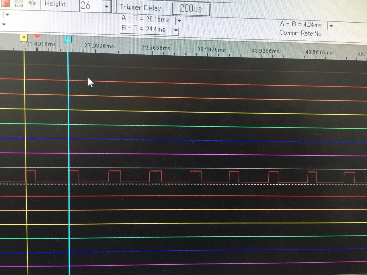

你好,
问题描述如下:
我们的板子用GP1【21】脚用来复位TVP5150芯片;
但是,我在kernel里面配置了复位信号以及寄存器的值,但是我量波形的时候,进入UBIFS后,总出现了矩形波(附件所示),导致了TVP5150不能正常工作;
问题是:
我现在想把demo里面PWM_VIDEO这部分代码去掉,不知道在哪儿?

你好;
这里不是去除引脚的pwm代码;
引脚在启动的时候有默认的工作状态,你需要修改这个引脚为gpio的工作模式;
http://processors.wiki.ti.com/index.php/TI81XX_PSP_GPIO_Driver_User_Guide
