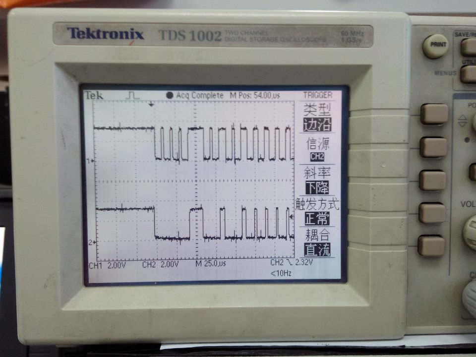

目前我做了如下工作
1.建立了一个例子程序功能就是将137上某个GPIO引脚输出方波。在仿真状态下测试正常,示波器抓到波形。
2.按照上贴中您提供的方法将这个例子程序转换成bin文件。通过137中NOR FLASH 挂接CS2上,因此首地址为
0X60000000。将bin文件固化在这个空间。
3.NOR legacy mode引导后,测量GPIO口,测试不到波形。
请问:这是什么原因呢?
