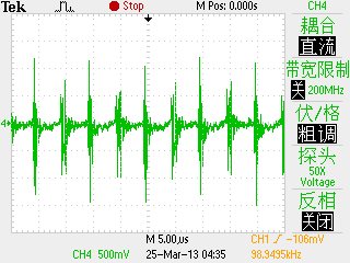

您好!本人用UCC28950做的一款DC/DC,详细参数见我之前的一个帖子:http://www.deyisupport.com/question_answer/f/24/p/18772/63315.aspx#63315
调试了一段时间,现在的问题是:
1、负载增大,输出电压下降;
2、外加的谐振电感磁芯饱和,发热严重。我试过的磁芯有:很大的铁硅铝磁环和EE42和EI40的铁氧体磁芯。
3、空载时虽然输出正确,但各点波形都很乱,变压器会发出声音,加到10%负载后声音消失。

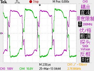

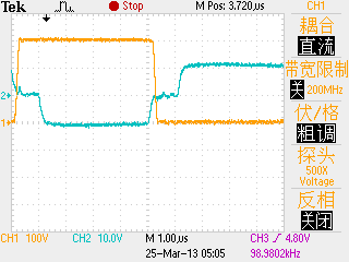

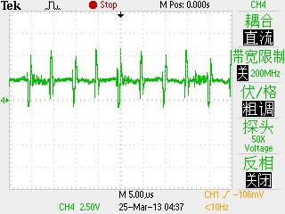

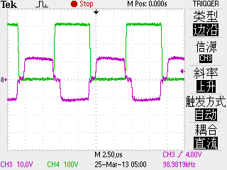

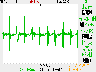

以下是20%负载时一些主要波形,依次为:超前臂DS和GS,滞后臂DS和GS,变压器两端波形,同步整流管两端波形,滤波电感两端波形,EAM波形,CS波形。

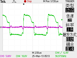

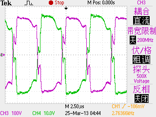

  • Jian Lv1 说:
    按正常情况下,移相后是不应该发生波形时序混乱的,移相后两臂波形重合,所以我建议首先检查主芯片外围电路设计参数是否正确,如果这些ok,后面再带强电测试,不然的话后面很难调;

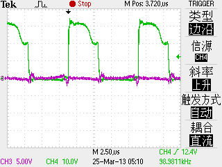

    以下图1和图2为我在加了辅助电源(电压反馈12V,电流反馈1V左右)后OUTA,OUTB,OUTC,OUTD的波形,发现在最开始的时候OUTD有个很窄的脉冲,请问这个是正常的么?图3为OUTA,OUTD和OUTF的波形。
